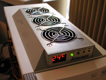

Ce boitier incluant un kit de refroidissement à eau complet, vous permet donc d´y mettre la configuration de votre choix, ou de garder celle que vous avez déjà. Pour faire simple, on dira qu´il usurpe le role d´un boitier Moyenne Tour et du dissipateur de votre CPU (au minimum). Compatible Socket 370/A, il peut aussi être monté sur Socket 423 au moyen d´un clip de fixation optionnel, alors qu´aucun n´existe pour Socket 478 à l´heure actuelle. Oubliez donc les Northwood overclockés sur Koolance... du moins pour le moment.Le boitier est un modèle Moyenne Tour au dessus duquel on trouve une protubérance cachant l´échangeur air/eau et la centrale de commande affichant la température et permettant de réguler le mode de fonctionnement des ventilateurs.
Au nombre de 3, ceux-ci sont contrôlés par un circuit spécifique, alimenté par un classique connecteur 4 Pins comme ceux de vos disques durs et lecteurs CD par exemple. Il est d´ailleurs dommage que Koolance ne livre pas de doubleur de prise 4 Pins pour remplacer celle ainsi perdue. Cette centrale de commande propose trois modes de fonctionnement des ventilateurs. Liée à une sonde placée d´origine sur l´échangeur CPU, cette centrale "intelligente" réagit en fonction de la température de votre CPU.Ainsi par exemple, lorsque vous choisissez le mode 1, axé vers le silence, les ventilateurs ne passent en mode "Accel" qu´a 45°C. Notons d´ailleurs qu´en mode 1, les ventilateurs sont remarquablement silencieux. En mode 2, déjà plus performant, les ventilateurs bien que légèrement plus bruyants passent en mode "Accel" dès 36°C alors qu´en mode 3, mode le plus performant, ils le sont en permanence, d´où une nuisance sonore plus importante, mais qui reste très raisonnable.

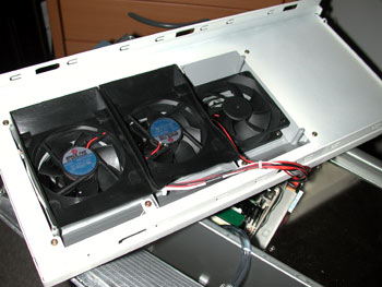

Notons que les deux premiers ventilateurs soufflent vers l´échangeur air/eau et lui apportent donc de l´air frais, tandis que le dernier l´évacue, aidé par l´alimentation. Un système de jupes en caoutchouc vient parfaire ce système en aidant à guider le flux.
