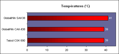

Le ventilateur est toujours le Delta 60x25mm. A noter que sur ce SAK-38 comme sur le CAKII-38, il n´est pas directement en contact avec le radiateur. Un espace d´environ un demi centimètre est volontairement placé entre ces deux éléments. Ceci a pour effet de réduire la résistance à l´air, les turbulences, et donc le bruit. GlobalWin place ce dissipateur en milieu de gamme en annoncant qu´il supporte 1.8 GHz (contre 2.3 Ghz pour le CAKII-38). Vu qu´il n´existera jamais de processeurs AMD 0.18 microns à ces fréquences, le constructeur ne prend pas de gros risques. Le SAK-38 serait d´ailleurs certifié par AMD, mais aucune mention n´en est faite sur leur site. Il faut dire qu´AMD ne met pas sa liste à jour aussi vite que le Pere Noel livre les cadeaux. Test et conclusionEn l´absence d´une carte mère capable de lire la sonde interne des AMD Palomino, nous avons utilisé comme d´habitude un Pentium III 1.13 GHz tournant à 1.85v sur une ASUSTeK TUSL2-C. Les températures sont lues par Motherboard Monitor après 1h de burnin avec BurnP6. Toutes les surfaces d´échange thermique d´origine type pad ou pâte pré appliquées sont enlevées au profit d´une pâte aux oxydes d´argent : l´Arctic Silver II.
Comme vous pouvez le voir, les nouveaux GlobalWin sont relativement décevants. Ils n´arrivent pas à surpasser le Taisol CGK760 pourtant bien moins ventilé et moins cher. La faute au radiateur pas assez large qui n´arrive pas à exploiter le flux d´air du ventilateur. Ventilateur toujours extrêmement bruyant. Pas de miracle de ce côté, il reste fidèle à lui même. Le SAK-38 est lui désavantagé par sa base trop petite. Celle-ci ne permet pas de tirer profit correctement de l´insert de cuivre.
Loin d´être de mauvais modèles, les CAKII-38 et SAK-38 seront d´excellents concurrents aux Alpha PAL6045, Kanie Hedgehog, Akasa Silver Mountain ou autres dissipateurs du même acabit. Mais ils auront fort à faire face au Taisol CGK760 pour le SAK-38, et face aux Alpha PAL8045 ou Kanie Wing pour le CAKII-38. Néanmoins, ils sont les premières manifestations des efforts actuels du constructeur taiwanais. Reste à savoir où ils le mèneront.
