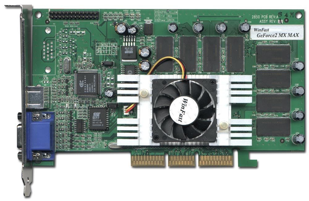

2 cartes MX 400 : Leadtek et SUMANous avons pu tester deux cartes à base de GeForce2 MX 400 : D´une part la Leadtek WinFast GeForce2 MX SH MAX et d´autre part la SUMA PLATINUM GeFORCE2 MX 400.
Sur le papier, c´est la carte Leadtek qui l´emporte : elle dispose de 64 Mo de SDRAM, d´une sortie TV, d´un dissipateur plus imposant, d´un système de diagnostic via LED et d´un monitoring en Hardware. A coté de ça, la SUMA fait un peu ´light´ puisqu´il s´agit d´une MX 400 toute bête dont les seuls arguments à première vue sont un joli PCB noir et un système ´SIF´ permettant de changer ses sorties : par exemple si vous achetez une SUMA avec sortie VGA uniquement - SIF de Type A -, il vous est possible d´acheter un peu plus tard un kit permettant de monter un SIF de Type B (VGA + TV).
Passons aux performances ...
La carte SUMA s´avère être 5% plus performante que la Leadtek en 16 bits, et 10% en 32 bits, alors qu´elle n´est dotée que de 32 Mo de mémoire vidéo. Ces performances sont tout simplement dues à la mémoire de la Leadtek. En effet, Leadtek a opté pour de la mémoire à 166 MHz, alors que comme beaucoup de constructeurs SUMA utilise de la mémoire à 183 MHz.
Cela ne serait pas dramatique si l´overclocking suivait ... malheureusement ce n´est pas le cas, et pour cause : Leadtek a vraiment choisi d´économiser sur la mémoire vidéo, et la MIRA 6ns embarquée sur la carte est de qualité moyenne. Ainsi, nous n´avons pas pu dépasser les 183 MHz, c´est à dire la fréquence de la plupart des autres GeForce2 MX 400 ... sans overclocking. Coté core par contre rien à redire, le radiateur remplit bien son rôle et permet au GPU de passer à 255 MHz.
SUMA n´a au contraire pas négligé la mémoire. Ainsi, toutes les cartes que j´ai pu voir étaient équipées de SDRAM 5.5ns, provenant soit de chez Hyundai, soit de chez M.tec. Pourquoi cette précision ? Tout simplement parce que l´overclocking varie grandement selon le type de mémoire installé : en effet, sur la première carte basée sur de la Hyundai j´ai pu atteindre les 245/210, ce qui est bien sans plus, alors qu´avec la M.tec j´ai pu atteindre 250/240, ce qui est excellent!
