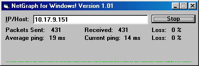

Coté ping, on observe la même chose. Ainsi, jusqu´a une trentaine de mètres dans des bureaux, le ping est de l´offre de 20 ms. Attention toutefois, c´est une moyenne qui cache un ping assez instable, qui varie en pratique de 7 à 40 ms, ce qui n´est pas très agréable si vous souhaitez vous faire du Quake III en réseaux avec vos deux Portables PIII 1 GHz / GeForce2 Go! A 32 mètres, le ping atteint les 500-1000 ms de moyenne avec un loss de 30-40% (assez instable), et la communication est coupée à 33 mètres.
