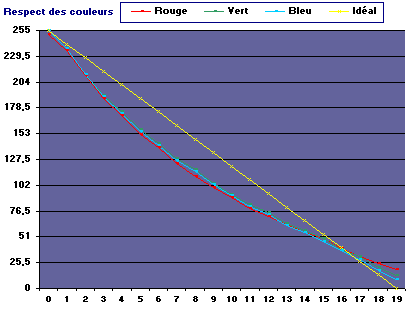

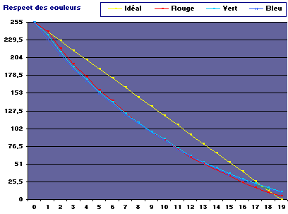

De ces quatre mires nous déduisons les courbes de couleurs des trois scanners. Pour indication, plus les courbes RVB sont proches de la droite dite "idéale", meilleur est le résultat.
En abscisse : l´indice du Gris dans la mire. 20 teintes repérées de 0 à 19.
En ordonnée, la valeur de la couleur, de 0 à 255.
Agfa SnapScan E25 :
Agfa SnapScan E50 :

D´une manière générale, les trois scanners tendent à beaucoup mieux rendre les teintes très foncées et très claires que celles intermédiaires. D´où les difficultés généralement constatées sur les scanners quand il s´agit de rendre le grain d´une peau. Vous remarquerez d´ailleurs que l´avantage de travailler en 42 bits devient évident sur ce test, le scanner d´Epson est cette fois légèrement en retrait.

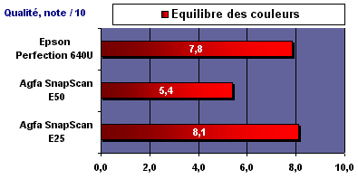

Le SnapScan E50 et le E25 arrivent en revanche à des résultats comparables. Leurs défauts s´équilibrant suivant les nuances de couleurs, ils se voient d´ailleurs adjuger la même note sur ce test.
Saturation
Vous remarquerez également sur les courbes précédentes que celles de Rouge, de Vert et de Bleu ne sont pas parfaitement superposées. C´est une fois de plus le SnapScan E25 qui s´en tire le mieux malgré quelques défauts. C´est difficile de le voir à partir de nos courbes, c´est évident à partir des valeurs que nous avons obtenues, la composante de Vert, comparée à celles de Rouge et de Bleu, est la plus forte sur 17 des 20 teintes. A l´inverse, les bandes de gris manquent par 14 fois de Rouge. Du moins, jusqu´à ce qu´on atteigne les teintes les plus foncées : cette fois c´est le rouge qui vient saturer l´image. Au final, les différences ne sont pas si grandes que cela et pourraient être négligées. Pourtant, le fait est que "Oui", à comparer l´original composé à partir des valeurs théoriques avec l´épreuve obtenue après numérisation, l´image tend sensiblement vers le vert.
Le scanner d´Epson arrive second mais présente l´avantage de laisser beaucoup plus de paramètres manuels à l´utilisateur s´il le désire. Les premiers sont semi-automatiques, il s´agit de sélectionner le type de document (photo couleur, photo N&B, etc.), d´autres sont plus poussés : courbes de couleurs, etc. Les résultats obtenus varient alors beaucoup et font que ces paramètres doivent être manipulés avec précaution. D´une manière générale cependant, si vous améliorez la saturation, vous détériorez bien souvent le respect des couleurs. Et vice et versa. Mieux vaut donc souvent retravailler l´image dans un logiciel comme Photoshop dans un second temps.
Le E50 obtient cette fois un résultat très décevant en raison de ses rendus de teintes foncées très clairement saturées en bleu. Maintenant, le scanner ne nous venant pas du constructeur, on peut toujours penser à un défaut de notre modèle. Mais les 4 essais successivement effectués avec au choix des modèles "Photo Mat" ou "Photo Brillant" n´ont pas amélioré ce résultat et la courbe de Bleu finissait toujours par décoller. C´est d´ailleurs d´autant plus dommage que les courbes, sans une aussi mauvaise fin, auraient été les meilleures car souvent les plus proches de la courbe "idéale".
