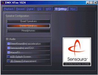

Les réglages offerts
par le module de contrôle sont très complets. L’interface de ce dernier est
d’ailleurs des plus réussies. Il se compose de 6 onglets différents. Le premier
contient le réglage de puissance de chaque sortie. Le second lui est dédié à
l’enregistrement, et donc aux entrées. Le troisième comporte tout ce qu’il
faut pour paramétrer la sortie numérique. On trouve notamment une option
‘’auto-sensing’’ qui permet à la sortie de s’activer et de se
régler automatiquement dés qu’un câble optique est branché sur la sortie. Le
quatrième onglet est dédié à l’égalisateur de bande, il va de 20 Hz à 16 kHz et
intègre plusieurs presets. L’avant dernier et cinquième onglet concerne la partie
MIDI. Il permet notamment d’activer et de régler les paramètre du DLS et de
spécifier le nombre de voix hardware et software que la carte pourra gérer. Enfin le
sixième onglet est dédié au son 3D et aux options du moteur Sensaura. Il permet
d’activer ou l’accélération matérielle DS3D, l’EAX, le MacroFX ainsi que
le splash screen d’A3D. Il comporte également une option ‘’3D Stéreo
Enhancement’’ dont l’utilité n’est pas franchement définie.
