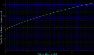

Le mode DVD
On peut observer que si les performances sont excellentes, elles n’en sont pas moins légèrement en deçà de ce que l’on pouvait espérer. Le temps d’accès de 85 ms annoncé est en effet dépassé de quelques 19 ms. Cela n’est certes pas énorme et de plus cela reste en deçà de bien d’autre lecteurs DVD actuels. Du coté des taux de transfert on atteint au maximum les 15.3 X, ce qui est honorable sans pour autant atteindre les 16X théoriques. On notera surtout qu’à l’heure actuelle ce genre de performance est plus que superflu étant donné la pauvreté du parc de logiciels sur DVD-Rom. Pour ce qui est du taux d’utilisation cpu à 1X il ne faut pas trop s’attarder sur la différence entre les deux chiffres car la configuration de test du A04S de Pioneer était à base de Celeron 300A et non pas 400 comme c’est le cas pour le DVD-115.
| Mode DVD | Pioneer DVD-115 |
Pioneer A04S |
| Temps d´accès | 104 ms |
96.4 ms |
| Taux de transfert Début de piste Fin de piste |
9940
Ko/s |
6220
Ko /s |
| Utilisation CPU | 2.84% |
3.74% |
Enfin, j’ai utilisé le lecteur dans une configuration de lecture de DVD Video en utilisant Cinemaster 98 ainsi que Win DVD. Pas de problème notable avec ces deux logiciels et la lecture des DVD passe comme un lettre à la poste. Notons que le DVD-115 est compatible avec les DVD simple et multicouches.

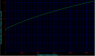

Le mode CD
Les résultats des tests en mode CD sont assez contrastés. Autant les taux de transferts observés sont excellents et répondent bien à ce que l’on attendait du lecteur, autant le temps d’accès est largement au dessus de ce dont nous avait Pioneer. Ce dernier atteint en effet les 92 ms alors que le constructeur en annonce 70 ms. Ce chiffre est d’autant plus étrange que le A04S avait lui un temps d’accès de 83.1 ms, Pioneer aurait il fait régresser ce lecteur ? Les taux de transferts, comme indiqué plus haut, demeurent eux excellents et le DVD-115 se comporte comme un bon 20/40X. Je noterais enfin que de gros efforts ont été réalisés sur l’acoustique du lecteur, celui ci étant largement moins bruyant que ses prédécesseurs. Les même tests ont été réalisés avec un CD-R souvent utilisé et donc passablement rayé, le DVD-115 a produit quasiment les même résultats qu’avec le CD neuf de CD Winbench 99.
| Mode CD | Aopen DVD1040Pro |
Pioneer A04S |
| Temps d´accès | 92.1 ms |
83.1 ms |
2970
Ko/s |
2360
Ko /s |
| Utilisation CPU | 2.95% |
3,92% |
Enfin, les tests d’extraction audio se sont eux révélés concluants et le DVD-115 a obtenu une note de 10/10 au DAE Test. Les taux d’erreurs sont restés quasiment nuls avec une vitesse moyenne d’extraction de 13.5X, ce qui est bon pour un lecteur IDE.
