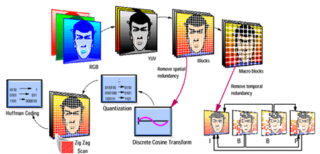

Auparavant, le CD-Rom faisait pale figure lorsqu’il s’agissait de contenir un film de bonne qualité de plus d’une demi heure. Le codec de base était le Mpeg 1 qui ne permettait même pas de rivaliser avec la qualité VHS. Heureusement, grâce qu DVD le Mpeg 2, plus gourmand en espace disque mais aussi plus généreux en qualité d’image et de son, a pu voir le jour. Le Mpeg2 utilise un procédé de compression faisant appel à la redondance de l’information présente dans une séquence vidéo. On dit que le Mpeg est un codage temporel car il se base sur des paramètres de durée. Afin d’obtenir un taux de compression le plus élevé possible tout en assurant une qualité optimale le Mpeg ne préserve pas telles quelles toutes les images. La vidéo est ainsi composée de deux types d´images, des images de référence (I-Frame) et les images calculées à partir des ces images de référence. Les images de références sont codées grâce a un algorithme non destructeur appelé DCT (Discrete Cosine Transform) qui respecte au mieux la fidélité de l’image tout en réduisant considérablement la quantité de données nécessaires à sa transcription numérique. Mais ce qui fait le taux de compression élevé du Mpeg, c´est qu´une partie seulement des images sont entièrement décrite dans le fichier, les images de références ou I-Frame. Les autres sont calculées en temps réel lors de la décompression, à partir des images de référence auxquelles ont applique diverses transformation, c´est ce qu´on appelle le motion compensation. Un des inconvénients majeurs de ce procédé fait que le Mpeg2 exige beaucoup de ressources pour la décompression. Ainsi, lorsque l’on désire s’équiper pour la lecture de DVD-Vidéo, mieux vaut d’abord savoir si sa configuration est adaptée ou pas.
