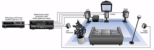

Quand au Dolby Digital 5.1, également appelé AC-3 (pour Audio Code-3), il se décompose en 6 canaux différents, deux pour l’avant, deux pour l’arrière, un pour le haut parleur central et enfin un pour le caisson de basse. Contrairement au Dolby Surround et prologic sa bande passante va de 20 Hz à 20 KHz. Lorsque l’on dit qu’il s’agit de son en 5.1 cela réfère aux 5 éléments avants et arrières plus le canal des basses, appelé LFE (pour Low Frequency Effects) qui représente le .1.
Le terme AC-3 correspond à la technologie de codage qui permet d’éliminer les données inaudibles pour l’utilisateur et de produire une bande son Dolby Digitale encodée sur 6 canaux. Afin d’obtenir du son Dolby Digital il est indispensable de posséder un décodeur tels que ceux que l’on trouve sur les DTT2500 de Creative Labs ou encore sur les PowerMax 2000 de Teac.
Il existe à coté de cela des enceintes ne possédant que deux enceintes et un caisson de basse et qui utilisent le Virtual Dolby Digital. Elles utilisent un processus de mixage des canaux avant afin de produire un haut parleur central virtuel et les canaux arrières sont émulés par un processeur de ‘’virtualisation’’ du son surround utilisant des filtres HRTF via les satellites avants.
Le Dolby Digital utilise une méthode de compression fixe du son d’environ 1 :12. Ce qui signifie que quelque soit la quantité de son devant être encodée, la compression sera la même, cela possède à la fois un aspect pratique en terme d’espace disque mais également un aspect négatif car plus il y de sons en quantité plus leur qualité diminue. Toutefois, qui dit moins d’espace occupé sur un DVD dit également plus de place disponible pour plus langues différentes, ce qui au final contre balance la perte de qualité. Généralement, le son AC-3 est codé sur 18 bits, ce qui induit que le débit standard d’un flux AC-3 est de 384 Kbps (6 canaux X 18 bits X 48 KHz).
Lors de la restitution, le décodeur Dolby Digital inclus un délai de transmission d’une seconde sur les canaux avants. Car en général la position d’écoute est plus proche des satellites arrières que des avant et du haut parleur central. Cela permet d’obtenir une réception simultanée du son optimale. D’ailleurs, certains décodeurs permettent de régler ce délai afin de l’adapter au mieux à sa configuration d’écoute.
