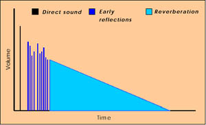

L´Environment FX
Au coeur du Sensaura, on trouve l’Environment FX, une technologie qui permet de modéliser différents environnement acoustiques grâce à un algorithme de réverbération similaire à celui de l’EAX. Elle permet notamment de gérer le réflexions de premier plan ainsi que la réverbération. Pour l’instant, les occlusions et obstructions ne sont pas gérées mais cela ne saurait tarder. L’environnement FX reproduits des environnements sonores en prenant en compte une multitude de paramètres. A commencer par le ratio de son direct et de réverbération. Cela permet notamment de créer un effet d’approche, plus une source sonore s’approche de vous, plus vous percevrez de sons directs et moins de réverbération. La taille d’un lieu est également prise en compte ce qui permet de retranscrire le fait qu’une scène de jeu se passe dans une pièce plus ou moins grande, voir même un extérieur. Par exemple, dans un lieu étroit comme un couloir la distance parcourue par les ondes sonores est faible, ainsi la réverbération se créera très rapidement. L’Environment FX tient également compte de la coupure des hautes fréquences et du délai de réverbération qui apparaît en fonction du type de matériau sur lequel un son est réfléchi. Il agit aussi sur les réflexions de premier plan ainsi que sur le niveau et le délai de réverbération. Enfin, il peut également agir sur la diffusion du son et sur les modifications du pitch qu’il peut subir en fonction des éléments rencontrés.
