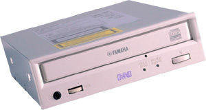

En matière de graveurs, Yamaha est ce que l’on peut appeler un ‘’vieux de la vieille’’. Le constructeur fut en effet un des premiers à proposer des graveurs de qualité et abordables. Aujourd’hui, afin d’assurer la descendance du pionnier de la gravure de CD-RW en 4 X, j’ai nommé le CRW 4416S, Yamaha sort le CRW 6416S VK qui, comme son nom l’indique, propose la gravure de CD-R en 6 X.

Pour ce qui est de l’aspect, pas grand chose de changé non plus par rapport à son prédécesseur, si ce n’est le petit 6 X qui vient faire la différence…La façade du lecteur possède deux LED qui peuvent changer de couleur selon l’état du graveur (vert ou orange), un bouton eject ainsi que le réglage du volume de la prise casque.

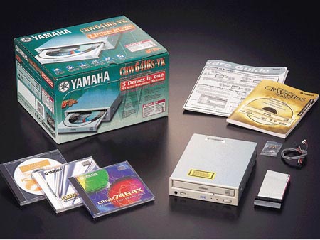

Le CRW 6416S est aussi simple à installer que n’importe quel périphérique SCSI interne. La doc est bien fournie et présente tous les cas de configuration possibles selon les ID occupées par votre chaîne SCSI. Vous trouverez dans la boite tout ce qu’il vous faut, les vis de blocage, une nappe SCSI 50 broches et un câble pour la liaison audio avec la carte son. En ouvrant votre paquet cadeau vous aurez également droit à un manuel bien réalisé et en quatre langues (au cas ou vous auriez envie de réviser votre espagnol), un guide logiciel expliquant point par point la création d’un CD ainsi que deux CD-R et un CD-RW de marque…Yamaha.
Un logiciel de gravure est évidemment fourni et il s’agit comme d’habitude chez Yamaha d’Easy CD Creator d’Adaptec, en version 3.5. Classique des classiques parmi les softs de gravure celui est irréprochable. L’interface est claire, l’assistant de création de CD est on ne peut plus simplissime et il comporte suffisamment de fonctions, comme le CD Copier, pour satisfaire les utilisateurs ‘’normaux’’. Les plus exigeants et les bidouilleurs de copies de sauvegardes, lui préfèreront tout de même
