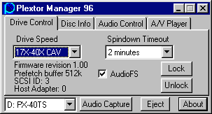

Comme tout lecteur rapide, il est aussi bruyant. C´est la qu´intervient le Plextor Manager 96. Ce petit utilitaire, en plus de fonctions telles que l’extraction audio, la copie de cd à cd (si vous disposez d’un graveur Plextor), permet de régler la vitesse de lecture et donc de rotation. Lorsque vous n’avez pas un besoin essentiel de vitesse, ce petit utilitaire est indispensable !

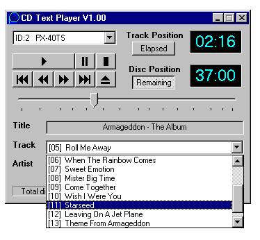

On peut également trouver sur le site de Plextor un petit logiciel permettant d’exploiter la dernière norme en vigueur pour les CD – Audios, les CD Text.
