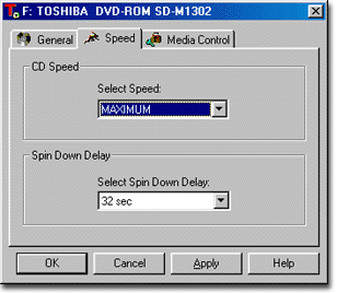

Le bundle quand à lui est assez complet. Toutes les connexions nécessaires aux branchements dans votre PC et vers la télévision sont présentes et les câbles sont de bonne qualité. L’offre logicielle est un peu légère puisqu’elle se contente du soft de la Hollywood Plus et d’un CD d’utilitaires destinés au lecteur Toshiba. On y trouve notamment un soft pour configurer le mode RPC et aussi CoolTool qui permet de régler la vitesse du lecteur ou de bloquer par mot de passe l’éjection du CD ou DVD.
