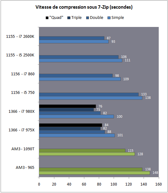

7-ZipNous utilisons le mode de compression LZMA2 de 7-Zip, multithreadé et très gourmand. La taille du dictionnaire est réglée à 32 Mo et l’on utilise un thread logiciel par cœur/thread matériel du processeur. Avec 12 threads, on atteint donc 3.53 Go nécessaires. Nous utilisons une barrette de 4 Go de mémoire en mode simple canal pour éviter tout problème de swap disque.
Les cœurs supplémentaires aident particulièrement du côté du Phenom, indépendamment du nombre de canaux. Sur les Core i7 1366 la différence est négligeable en simple canal. Le passage de 8 à 12 threads ne changeant rien, la bande passante étant déjà saturée par les 8 premiers threads. Passer de 2 à 3 canaux apporte un gain de performances de 7.3% sur notre quad core haut de gamme, tandis que le six cœur voit ici un gain de 12.3%, malgré une bande passante théorique maximale moindre. Sur LGA 1156, le gain lié au second canal est assez limité sur l'i5-750 avec 3,7%, contre 11,2% avec l'i7-860 qui supporte l'HyperThreading. Le gain est limité de la même manière sur LGA 1155, mais l’on notera que, de part la meilleure gestion de la bande passante mémoire, les performances relatives des nouveaux Sandy Bridge brillent ici.

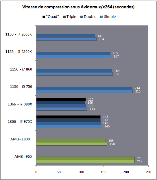

Avidemux/x264Nous utilisons Avidemux pour compresser en H.264 un fichier source MPEG-2 type transport stream 720p, via le codec x264.
Avec un écart mince ou inexistant entre un et deux canaux, les résultats sont par la suite figés. Le nombre de canaux mémoire n’est pas le facteur limitant ici pour le couple Avidemux/x264.
