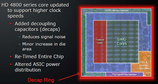

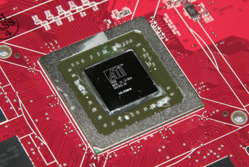

A la base de la Radeon HD 4890 introduite aujourd’hui se trouve un nouveau GPU, le RV790 qui est une évolution mineure du RV770. Il s’agit d’une révision de ce dernier optimisée pour monter plus facilement en fréquence. Il n’y a ainsi pas de nouvelle fonction ni d’unité de traitement supplémentaire, et la fabrication reste en 55 nanomètres. Bien qu’il ait été question d’une petite nouveauté référencée dans le manuel de Stream, il s’agissait en fait d’une erreur lors de la rédaction de ce document.
Cela ne veut pas dire pour autant qu’il ne s’agit pas d’une nouvelle puce puisque le RV790 est légèrement plus grand que le RV770. Nous mesurons ainsi 16.75 mm de côté contre 16.50 mm, ce qui nous donne une surface de die de 281 mm² pour le RV790 contre 272 mm² pour le RV770. Ceci s’explique par l’ajout, en périphérie de la puce, d’un ring de découplage composé de condensateurs qui absorbent le bruit électrique provenant des différents blocs qui forment le GPU.
Ces modifications permettent à AMD d’augmenter la fréquence GPU qui passe de 750 MHz sur la Radeon HD 4870 à 850 MHz sur la Radeon HD 4890, le tout associé à une augmentation de la fréquence mémoire.
