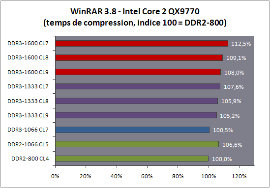

Côté latence les choses se sont grandement améliorées depuis la mi-2007 puisque si initialement les premières barrettes de DDR3-1600 affichaient au mieux des latences de 9-9-9, on arrive maintenant sur les modèles les plus haut de gamme à du 7-7-7. Malgré ces avantages la DDR3 ne tire pas vraiment son épingle du jeu comme le montre ces résultats obtenus sous WinRAR, l'application de notre protocole de test processeur la plus dépendante du sous-système mémoire :
On remarque deux choses sur Phenom II. La 1ère, c'est la faible différence entre DDR2-1066 et DDR2-800, la hausse de bande passante étant compensée par la hausse de la latence. La DDR3 subit le même sort et il faut absolument de la DDR3-1333 pour faire mieux que la DDR2-1066. Au maximum le gain lié à la DDR3 est de 4% contre la DDR2.
Sur plate-forme Core 2 Quad, la DDR2-1066 offre tout de même un gain de 6.6% face à la DDR2-800. Seule la DDR3-1600 offre un gain notable face à la DDR2-1066, avec dans le meilleur des cas 5.5% de mieux.
Que ce soit sur plate-forme AMD ou Intel, la DDR3 n'apporte donc pas de gains importants, sauf à utiliser des modèles très haut de gamme comme la DDR3-1600 CL7. Un type de mémoire qui reste encore cher, si bien qu'on peut très bien se passer de la DDR3 pour le moment … sauf bien entendu à opter pour une plate-forme Core i7 qui ne supporte que ce type de mémoire !
