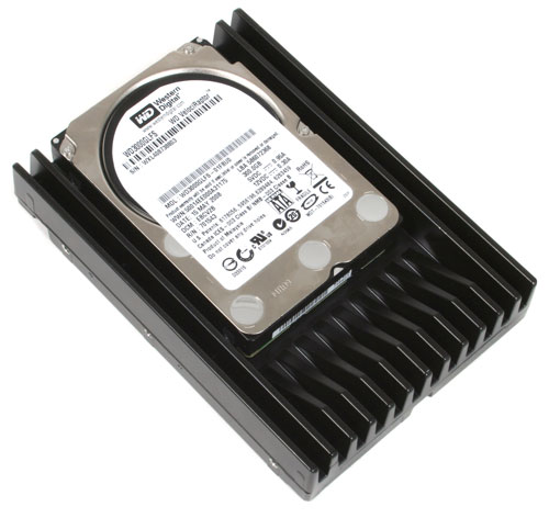

Pour se faire, Western Digital a repris une idée simple, déjà utilisée du côté des disques professionnels, notamment chez Seagate : pour diminuer le temps de positionnement des têtes de lecture, autant réduire la distance qu’elles ont à parcourir, en diminuant la taille des plateaux !

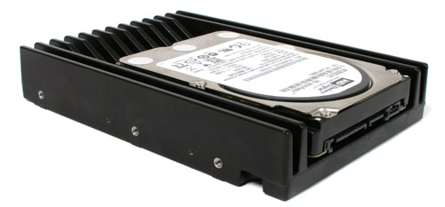

Du coup, le disque est en fait au format 2"1/2, mais il arrive vissé à un radiateur reprenant les mensurations d’un disque 3"1/2, le WD IcePack. Attention toutefois, il ne rentrera pas dans un portable, puisqu'il fait 15mm de hauteur, contre 9mm pour les disques classiques à ce format. Ce choix n’était pas le seul qui se proposait à Western Digital puisque Seagate avait sur ses disques professionnels Cheetah conservé un format 3"1/2 malgré des plateaux réduits, la coque plus importante permettant notamment une meilleure isolation phonique. Le choix de Western rend l'emplacement des connecteurs non standard, et de fait lui interdit l'accès à certains chassis de NAS hotswap par exemple.
A l’intérieur du disque, on trouve deux plateaux d’une densité de 150 Go, soit une densité surfacique inférieure de 10% environ aux 333 Go par plateaux des disques 3"1/2 récents. Par rapport à la génération précédente de Raptor, Western annonce un temps d’accès passant de 4.6 à 4.2ms, et un débit passant de 88 à 120 Mo /s.
