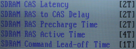

Temps de latenceBien entendu, la fréquence ne fait pas tout, sinon ce serait trop simple. Ainsi, selon la qualité des puces mémoires utilisées, ces dernières sont plus ou moins rapides pour effectuer les opérations qui leur sont demandées. Les quatre principales caractéristiques à ce niveau (il y´en à d´autres bien entendu) sont le tCAC, le tRCD, le tRP et le tRAS :
tCAC : C´est le temps minimum nécessaire pour accéder à une colonne d´un banc
tRCD : C´est le temps minimum qui sépare l´accès d´une ligne à celui d´une colonne
tRP : C´est le temps minimum qui sépare deux signaux RAS (activation d´un banc)
tRAS : C´est le temps minimum nécessaire pour accéder à une ligne d´un banc
Ces valeurs sont exprimées en nanosecondes (ns). On utilise une autre valeur pour calculer ensuite le temps de latence, exprimé en cycles, qui sera configuré sur la barrette ou qui peut être utilisé dans le bios :
tCLK : C´est le temps pour un cycle. Il est calculé par 1 / Fréquence de bus, et est donc de 10ns à 100 MHz, 7.5ns à 133 MHz, 6ns à 166 MHz et 5ns à 200 MHz.
On utilise ensuite les formules suivantes pour trouver les temps de latence suivants, exprimés en cycles :
CAS Latency : tCAC / tCLK
RAS to CAS Delay : tRCD / tCLK
RAS Precharge Time : tRP / tCLK
RAS Active Time : tRAS / tCLK
A l´heure actuelle, les puces de DDR266 sont généralement spécifiées avec un tCAC de 15ns, un tRCD de 20ns, un tRP de 20ns et un tRAS de 45ns. Les puces de DDR333 disposent pour leur part d´un tCAC de 20ns, d´un tRCD de 18ns, un tRP de 18ns et un tRAS de 42ns.
Après calcul et arrondi, on obtient donc les valeurs suivantes (CAS Latency – RAS to CAS Delay – RAS Precharge Time - RAS Active Time) :
DDR266 @ 133 MHz : 2.5-3-3-6
DDR266 @ 166 MHz : 3.0-4-4-8
DDR333 @ 133 MHz : 2.0-3-3-6
DDR333 @ 166 MHz : 2.5-3-3-7
Si vous vous intéressez un minimum à la mémoire, vous reconnaîtrez ce type d´indication en ce qui concerne les barrettes (par exemple PC2700 2.5-3-3). Il nous reste maintenant à voir quelle est l´influence en pratique de ces paramètres.
