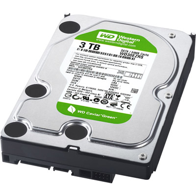

Si Seagate avait déjà annoncé un disque dur de 3 To, celui-ci était destiné à un usage externe. Western lance aujourd’hui deux disques durs internes de 2,5 et 3 To, les WD25EZRSDTL et WD30EZRSDTL. Annoncés aux tarifs respectifs de 189 et 239$, ces disques ne sont pas sans poser des soucis de compatibilités.
En effet, au-delà de 2,2 To, il faut passer d’un adressage de type LBA à un adressage Long-LBA, et le partitionnement MBR doit être abandonné au profit du GPT. Dans le cadre d’un disque système, cela entraine la nécessité d’avoir un OS récent et 64 bits, ainsi qu’une carte mère dotée d’un bios de type UEFI ce qui est assez rare.
Western propose également en bundle avec ces disques une carte contrôleur PCI-Express supportant ce type de disque, ce qui laisse supposer que ce n’est pas encore forcément le cas des pilotes des chipsets les plus courants.

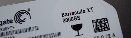

Seagate est le premier à annoncer un disque dur d’une capacité de 3 To. Il s’agit pour le moment d’un disque externe, le FreeAgent GoFlex Desk, mais il embarque un disque dur 3"5 classique, le Barracuda XT 3000 GB comme le montre les photos de ChrunchGear .
Ce disque offre avec l’interface SATA un débit moyen de 129.7 Mo /s en lecture et 127.7 Mo /s en écriture sous HD Tune Pro, pour un temps d’accès de 11ms. A titre de comparaison, un 7200.12 doté de plateaux de 500 Go atteint les 103.9 Mo /s en lecture, le gain est donc de 25% et laisse donc penser que le disque embarque 4 plateaux de 750 Go chacun.
Reste maintenant à savoir pourquoi le Barracuda XT n’est pas annoncé seul mais uniquement au sein d’un disque externe. On peut penser que Seagate a fait ce choix afin d’éviter les problématiques de compatibilité au-delà de 2.2 To qui peuvent se poser, notamment dans le cadre d’un disque système.
