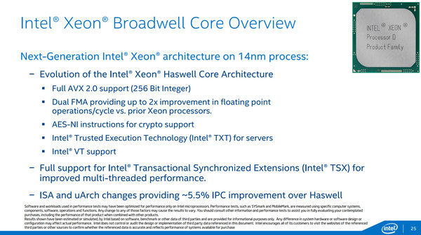

Intel lance les Xeon D, ses premiers SoC basés sur son architecture x86 haute-performance. Il s'agit en l'occurrence d'une puce gravée en 14nm et utilisant donc des cœurs Broadwell. Pour l'instant deux déclinaisons avec un TDP de 45W et disposant de l'Hyperthreading sont lancées, le Xeon D-1540 avec 8 cœurs à 2 GHz et un Turbo à 2.6 GHz et le Xeon D-1520 qui a 4 cœurs à 2.2 GHz et un Turbo à 2.6 GHz, mais la gamme devrait être étendue au second semestre. Selon Intel le D-1540 serait 3.4x fois plus performant qu'un Atom C2750 20W (8 cœurs Silvermont à 2.4-2.6 GHz) avec une performance par watts 70% supérieure.
Côté technique Xeon D intègre de 2 à 8 cœurs Broadwell dotés comme d'habitude 256 Ko de cache L2, le cache de dernier niveau partagé étant pour sa part de 1,5 Mo par cœur soit 12 Mo dans le meilleur des cas. Les instructions TSX qui avaient fait leur apparition sur Haswell avant d'être désactivées suite à un bug sont cette fois de retour, et Intel annonce un gain d'IPC de 5,5% environ sur Broadwell.

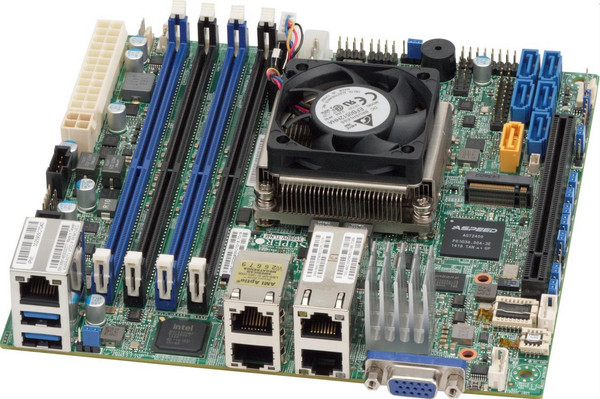

Logiquement les Xeon D viendront s'intercaler entre les SoC Atom et les Xeon E5 v3, reste à voir à quel point ils feront de l'ombre aux Xeon E3 v3 qui sont de "simples" Haswell LGA 1150 avec support de l'ECC. Avec un tarif de 199$ pour le D-1520 et 581$ pour le D-1540, ils sont en tout cas positionnés de manière assez agressive puisque moins onéreux que les Xeon E3/E5 4 et 8 cœurs qui ne sont pas des SoC et nécessitent donc des puces additionnelles. Intel destine les premiers Xeon D aux data center et plus particulièrement au cloud, mais des versions plus spécifiquement destinées au réseau sont prévues pour le second semestre. Dernière précision, comme vous pouvez le voir sur cette ASRock Rack D1540D4X, ces Xeon D sont au format BGA et pas LGA, ils sont donc soudés sur la carte mère. La seconde carte mère est une SuperMicro X10SDV-TLN4F, dotée d'un D-1540 elle sera à environ 900$.
