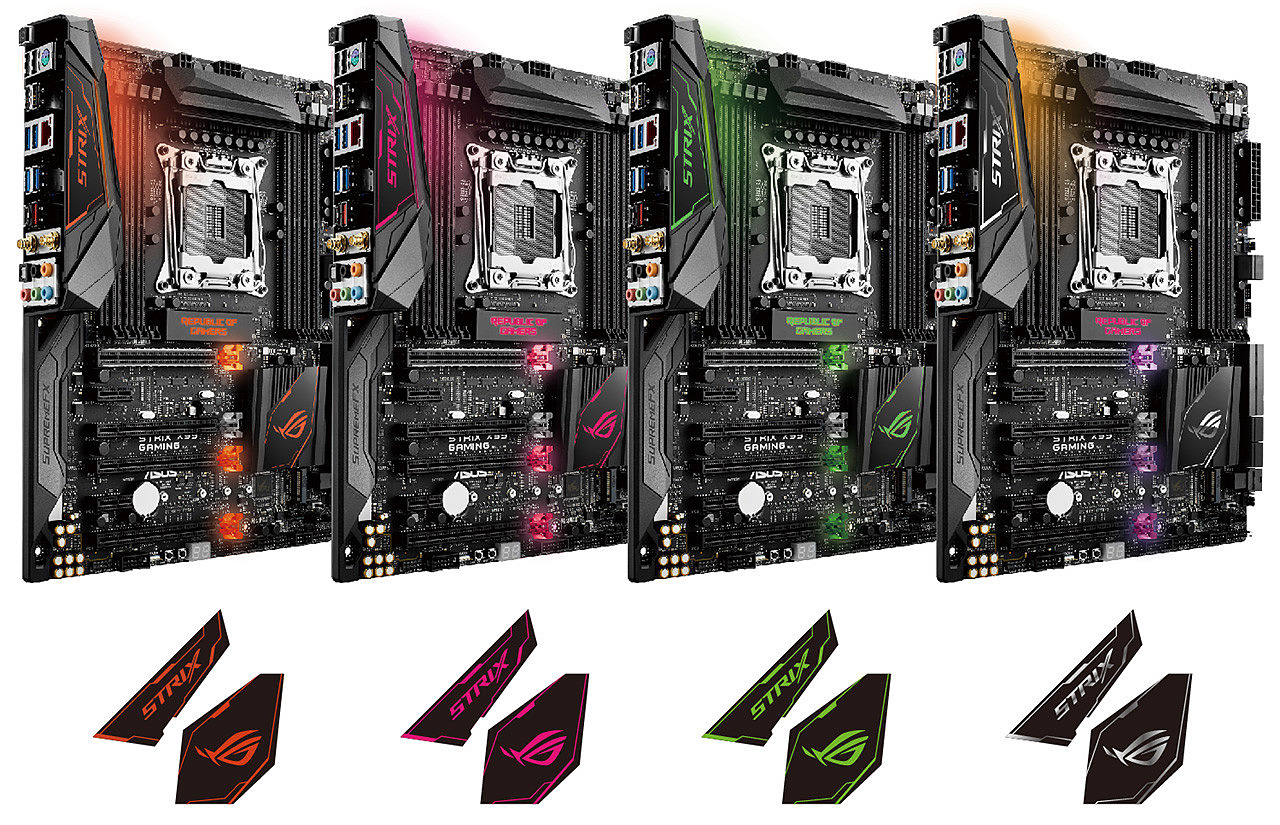

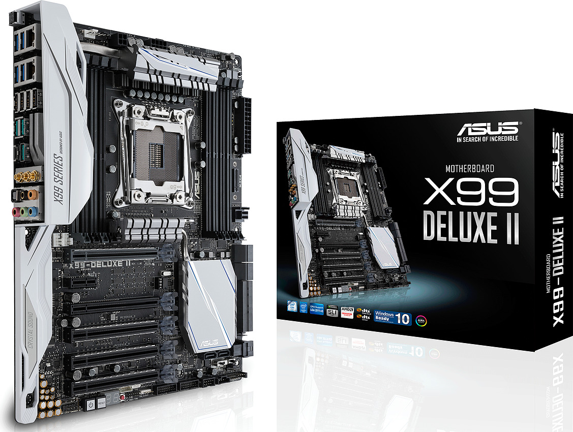

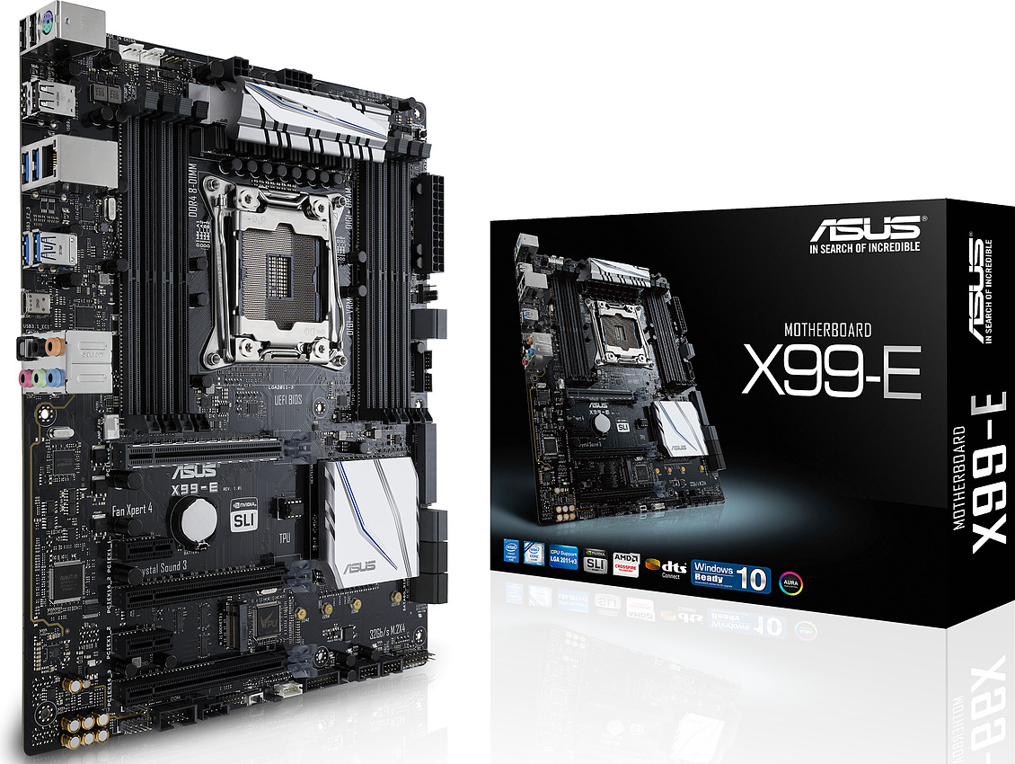

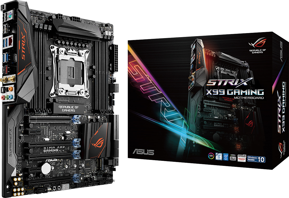

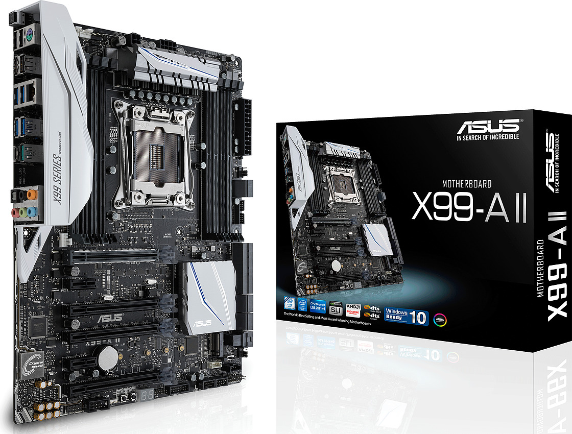

ASUS lance 4 nouvelles X99 Express
ASUS profite de l'arrivée des Core i7 Broadwell-E, prévue pour la fin du mois, pour lancer de nouvelles cartes mères X99 Express. Le X99-E, X99-A II, Strix X99 Gaming et X99-Deluxe II rejoignent ainsi une gamme déjà bien fournie, elles sont positionnées aux tarifs respectifs de 260, 305, 335 et 455 €.
La gamme initiale ayant déjà été remplacée par une autre supportant l'USB 3.1, le support de cette version est de nouveau de mise. Par contre et c'est nouveau, en sus du M.2, le port U.2 est également de la partie sauf sur la X99-E, on compte même deux connecteurs sur la X99-Deluxe II. Le support du Thunderbolt 3 se fait pour sa part via une carte additionnelle, et non pas une intégration directe du contrôleur Intel comme c'est le cas sur la Gigabyte GA-X99P-SLI, la ThunderboltEX 3 qui est livrée avec la version Deluxe. Les améliorations sont donc plutôt à la marge, si ce n'est l'apparition d'un nouveau modèle estampillé Gamer, la Strix X99 Gaming.
Elle se distingue comme la Deluxe de part un support natif du Wi-FI 802.11ac, mais en y ajoutant le MU-MIMO. L'éclairage LED personnalisable et synchronisable avec un éclairage externe AURA, supporté par toutes ces cartes, est plus poussé sur cette version avec de multiples LED sur la carte. C'est également la Gaming Strix qui dispose de l'intégration du codec audio la plus avancée, dénommée SupremeFX chez ASUS au lieu de Crystal Sound 3 sur les autres cartes. Côté réseau par contre on reste sur de l'Intel I218-V sur toutes les cartes, associé à un second port Gigabit géré par un Intel I211-AT sur les carte Deluxe. A l'instar de la X99-A sur la gamme précédente, sur cette gamme la X99-E a notre préférence, elle dispose déjà des fonctionnalités couvrant 99,9% des besoins. A noter qu'une nouvelle Rampage V Edition 10 devrait arriver un peu plus tard.
