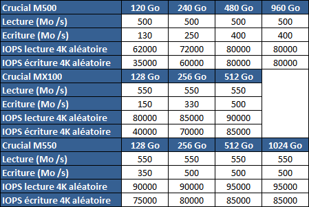

Crucial annonce un nouveau SSD, le MX100. Alors que les M500 et M550 utilisent de la mémoire MLC 20nm, cette fois il s'agit de la MLC 128 Gb 16nm annoncée il y a 11 mois sur les versions 256 et 512 Go. Bizarrement la version 128 Go reste pour sa part en MLC 20nm. Côté endurance, on reste cependant officiellement à 72 To, soit 40 Go par jour pendant 5 ans, quelle que soit la capacité, mais ce n'est pas vraiment un indicateur puisque ce chiffre était très conservateur. Le contrôleur est comme sur le M550 un 88SS9189 de chez Marvell.
Pour l'instant le MX100 n'est lancé qu'en version 2.5" avec une épaisseur de 7mm, il remplace le M500 dans ce format pour des prix de lancement assez agressifs de 70, 96 et 197 € en versions 128, 256 et 512 Go.
Les performances sont en hausse par rapport au M500, et si on est nettement en dessous du M550 en écriture sur les versions 128 et 256 Go qui sont équipées de puces 64 Gb sur ce dernier, sur les versions 512 Go équipées de part et d'autres de puces 512 Gb les spécifications sont très proches.
