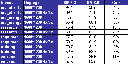

AnandTech a effectué des tests de performances avec ce nouveau patch , en utilisant à la fois le Shader Model 2.0 et 3.0 de Far Cry sur X800 Pro, X800 XT, X800 XT PE, GeForce 6800, 6800 GT, 6800 Ultra et 6800 Ultra Extreme. Voici les gains entre SM 2.0 et 3.0 mesurés sur une 6800 Ultra Extreme :
Comme vous pouvez le voir, les gains sont très variables selon le niveau utilisé, les deux premiers étant utilisé par des démos faites par AnandTech alors que les quatre autres sont utilisé par des démos pré-enregistrées par NVIDIA. Si les démos en elles-mêmes n’ont rien à se reprocher, il ne fait pas de doute que NVIDIA n’a pas choisi ces niveaux au hasard et le meilleur test serait qu’un courageux fasse une démo couvrant tous les niveaux du jeu, afin de voir quel sont les gains au travers de son intégralité.
Pour schématiser, les gains sont moyens (mais tout de même appréciables) dans les niveaux en extérieur (3 à 7%), mais deviennent important dans ceux en intérieurs tels que volcano et regulator. Dans ces niveaux, que NVIDIA met d’ailleurs en avant dans ses documentations liées au patch 1.2 de Far Cry, l’utilisation des éclairages est plus important et c’est donc l’éclairage en une passe qui entraîne ce gain, alors que les gains dans les scènes extérieures sont plus liés au Geometry Instancing.
En 1600*1200, on gagne 15% sous research, et 11% sous Volcano, et avec l’activation de l’anti aliasing 4x et du filtrage anisotrope 8x on passe à +26 et +20% ! Côté qualité graphique, les résultats sont très proches, bien qu’il faille noter une très légère différence entre l’éclairage effectué en SM 2.0 et celui en SM 3.0. Ces derniers ne sont donc pas mathématiquement identiques, et même si la qualité est comparable, et il serait utile que Crytek donne des informations sur cette différence.
