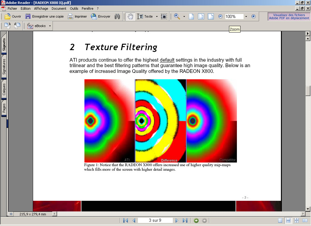

Nous commençons par ce slide mettant en avant la qualité du filtrage des X800. ATI utilise pour le mettre en avant un utilitaire avec colorisation de mip-map alors qu’il sait très bien que dans les jeux son filtrage est différent. On notera également cette phrase : « Les produits ATI continuent d’offrir le plus haut réglage par défaut dans l’industrie avec un trilinéaire complet »

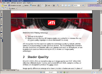

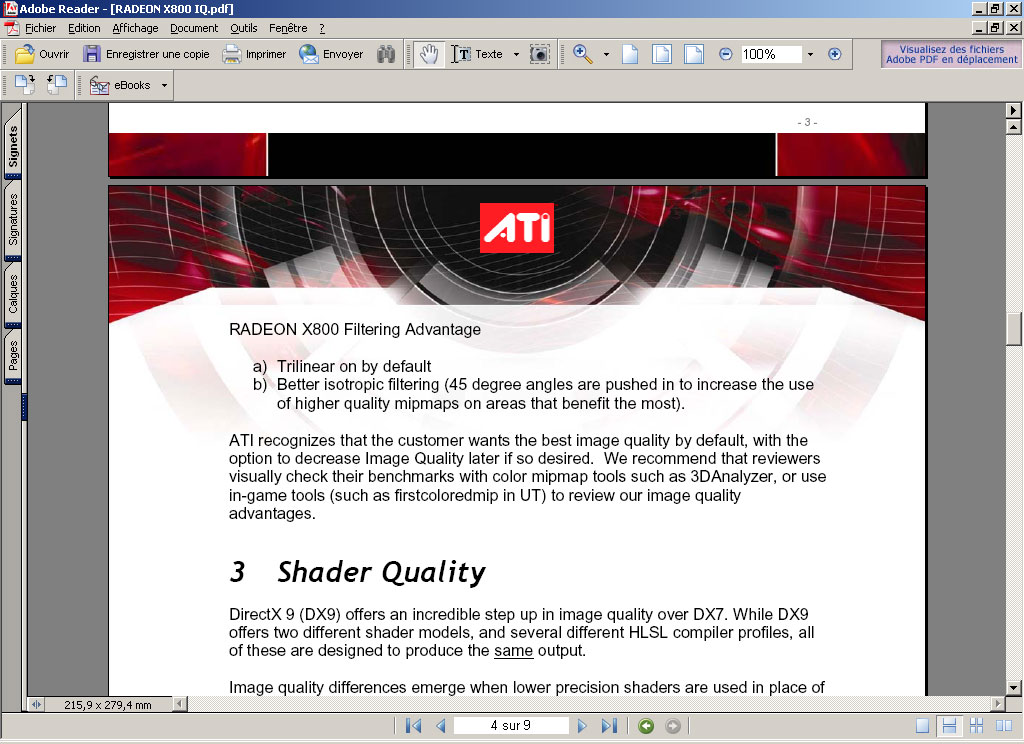

Voici un autre exemple, où ATI indique « qu’il reconnaît que les utilisateurs veulent la meilleur qualité d’image par défaut, avec l’option d’abaisser la qualité d’image par défaut ». Ce qui est faux puisque par défaut dans les jeux ATI n’utilise pas un vrai trilinéaire mais un compromis. « Nous recommandons aux testeurs de vérifier visuellement leurs benchmarks avec des outils de colorisation de mip map », indique également ATI, sachant pertinemment que l’algorithme de filtrage n’est pas le même avec et sans ces outils.
