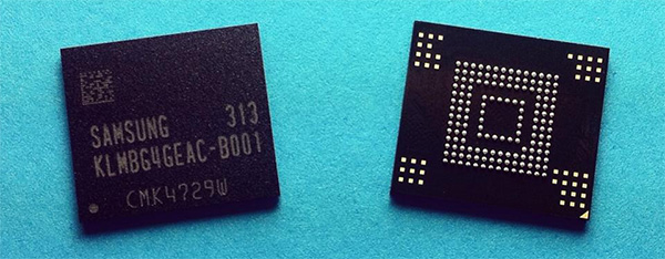

L'eMMC 5.1 arrive chez Samsung
L'eMMC, le standard utilisé pour gérer de la mémoire Flash en tant que support de stockage sur de nombreux périphériques mobiles mais aussi sur certains PC à format très réduit (et sur lesquels la lenteur du stockage eMMC se fait parfois bien sentir), évolue pour passer en version 5.1.
Si le débit de l'interface reste à 400 Mo /s comme en 5.0, au lieu de 200 Mo /s en 4.5, cette version permet de gérer une queue de 32 commandes, ce qui permet au contrôleur de traiter les commandes dans l'ordre le plus efficace et non plus forcément en suivant l'ordre de réception.
Samsung est le premier à annoncer des puces eMMC 5.1 , avec des capacités de 16, 32 et 64 Go. Les débits séquentiels atteignent 250 Mo /s en lecture et 125 Mo /s en écriture, alors que les lectures et écritures aléatoires sont respectivement à 11K et 13K IOPS. A titre de comparaison les puces eMMC 5.0 annoncées en juillet 2013 étaient respectivement à 250 Mo /s, 90 Mo /s, 7K et 7K IOPS.
Ces chiffres issus du communiqué de presse de l'époque diffèrent toutefois de ceux contenus dans le catalogue qui ne font mention que de débits de 240 et 60 Mo /s et d'accès aléatoires à 6K et 2.5K IOPS pour les puces 32 et 64 Go en eMMC Pro. Les versions non Pro sont pour leur part à 200 et 50 Mo /s, 4K et 1.5K IOPS.
Dans ces conditions il est difficile de mesurer les apports exacts de ces nouvelles puces eMMC 5.1 Samsung par rapport aux précédentes, bien que dans l'absolu la gestion d'une queue de commande soit bienvenue. Il ne s'agit toutefois que d'une étape avant le standard Universal Flash Storage 2.0 qui devrait être notablement plus efficace pour les accès concurrents comme précisé dans ce document .
