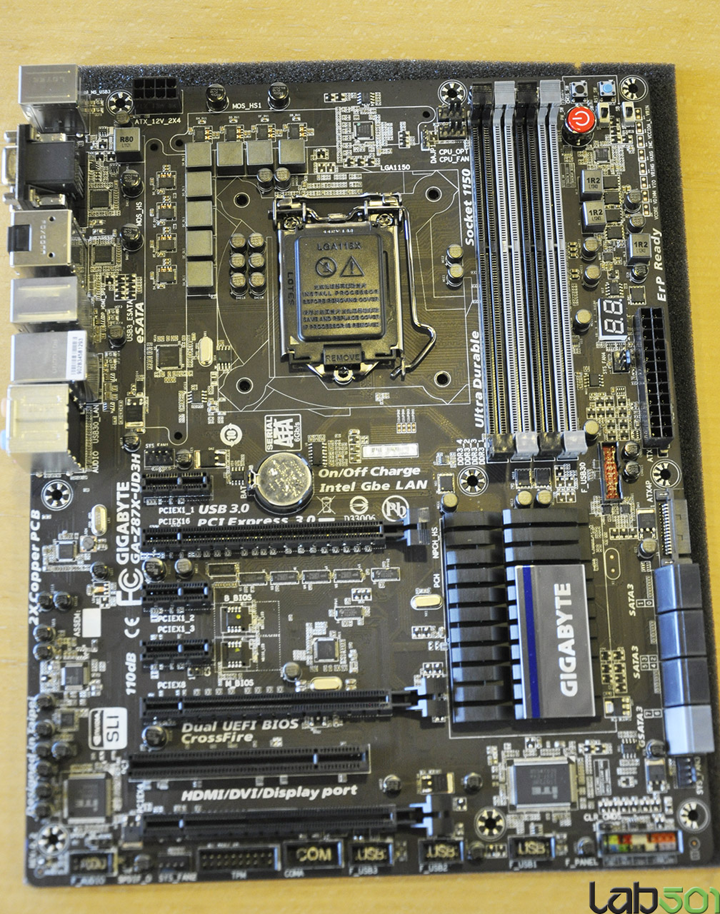

Dans les gammes classiques tout d'abord, on trouve pour commencer la GA-Z87X-UD5H. Dotée d'un étage d'alimentation pour le LGA1150 de 16 phases (qui sont chargées pour rappel de fournir une unique tension à partir du 12V à l'IVR de l'Haswell), elle dispose d'un bouton d'allumage, d'un bouton pour le reset, pour la remise à 0 du bios, de deux bios (et de switchs permettant de passer de l'un à l'autre), d'un affichage LED des codes de démarrage ainsi que de divers points de contrôle de tension. 2 ports PCI-Express x16 Gen3 sont présents (en x8/x8), et Gigabyte y ajoute 1 port x4 Gen2, 3 x1 Gen2 ainsi qu'un slot PCI. On note la présence d'un port d'alimentation SATA sur la carte afin de fournir plus de puissance aux ports x16.
Côté puces additionnelles on peut voir que la carte propose 2 ports réseaux (dont au moins un géré par une puce Intel), le FireWire (puce VIA VT6308P) ainsi que 4 SATA 6 Gb/s (Marvell) et 2 USB 3.0 en sus des 6 gérés nativement par le Z87 Express. Il est également fait mention pour le codec HD Audio d'origine Realtek d'un rapport signal/bruit de 110 dB.
