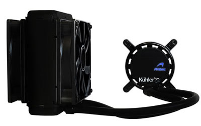

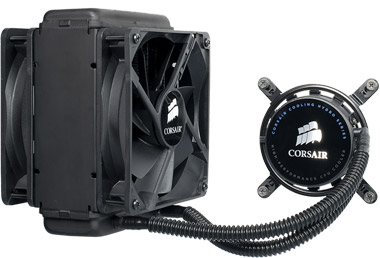

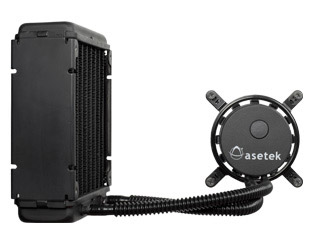

Antec lance une nouvelle solution de watercooling tout en un, le KÜHLER H²O 920. Comme la version 620, la fabrication de cette unité est sous-traitée à Asetek, et il s'agit donc d'une déclinaison du 570LC également utilisé par Corsair avec son H70. Par rapport au 620, l'épaisseur du radiateur passer de 27 à 49mm et on passe de 1 à deux ventilateurs 120mm.
Antec se distingue toutefois par ses ventilateurs, puisque les deux 120mm affichent une vitesse de fonctionnement de 700 à 2400 tpm, alors que chez Corsair la vitesse est de 1600 tpm à 2000 tpm. Il faut toutefois noter que chez Corsair cette vitesse correspond au fonctionnement des ventilateurs à plein régime, avec ou sans adaptateur destiné à réduire leur vitesse de fonctionnement. Il est bien entendu possible de les réguler via un rhéobus ou plus simplement via la carte mère.

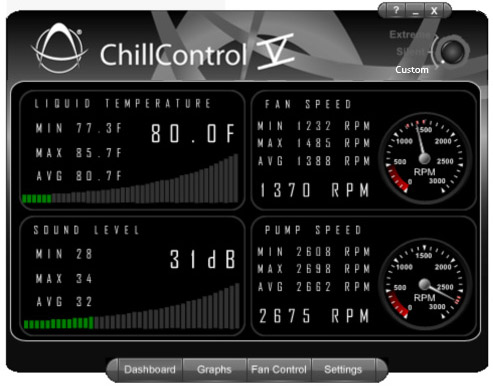

La version 620 de l'Antec KÜHLER H²O utilisait déjà la technologie LTFC, mais dans sa version automatique. Le KÜHLER H²O 920 est relié en USB au PC ce qui permet via l'application ChillControl V d'Asetek d'avoir un retour sur la température du liquide de refroidissement, la vitesse des ventilateurs et celle de la pompe. Il est également possible de personnaliser la régulation des ventilateurs ainsi que la couleur de la LED RGB incluse dans la pompe.
