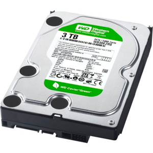

Quid de la pratique ? Nous avons mis la main sur un Western Digital Caviar Green 3 To (WD30EZRS).

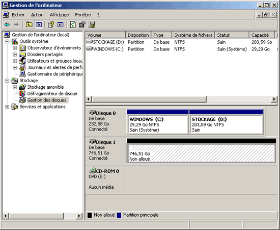

Disque secondaire sous Windows XP 32 bits
Cette configuration n’est pas censée être supportée … ce que nous confirmons. Windows XP 32 bits SP3 ne reconnait même qu’un disque de 746,51 Go dans notre cas, ce qui peut être lié à un problème au niveau du BIOS ! Il faut noter que Paragon a annoncé une solution permettant de contourner la limitation de XP, mais elle sera payante à terme.
