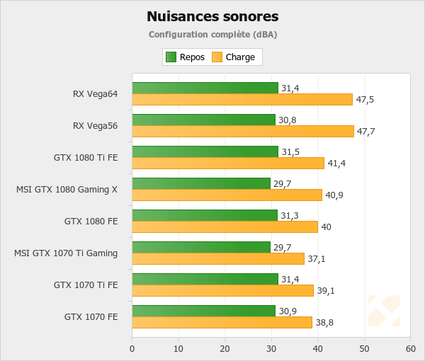

Nous mesurons le bruit des cartes dans un boîtier avec un sonomètre placé à 60cm à gauche de ce dernier. Cela donne une bonne idée du bruit ressenti en utilisation. L'environnement de test ayant changé et la mesure se faisant sur la configuration entière sans isoler le bruit de la carte, les valeurs ne sont pas comparables à nos articles précédents.
Sans surprise, le système de refroidissement de la 1070 Ti Founders Edition se comporte comme celui de la 1080 FE avec un niveau de bruit similaire au repos et en charge.
Au repos le bruit est réduit mais si l'écart peut paraître faible sur le graphique, notre configuration de test pour ces mesures inclut deux disques durs qui ne se font pas oublier.
En charge tout va dépendre de la vitesse de rotation des ventilateurs, liée aux températures comme on va le voir ci dessous. Lorsque cette vitesse de rotation est faible le niveau de bruit est plus contenu mais peut monter au dessus de celui d'une FE dans le cas de la 1080 Gaming X dont les températures sont plus proches des limites.
A niveau de bruit égal, notre préférence à l'oreille va systématiquement à des modèles à refroidissement internes. Les blowers génèrent un bruit plus aigu, et le flux d'air qu'ils génèrent un bruit très caractéristique que nous n'apprécions pas particulièrement. On reconnaîtra tout de même que les blowers des Founders Edition sont soignés et produisent un bruit plus agréable que les Vega, sans même parler du niveau sonore.

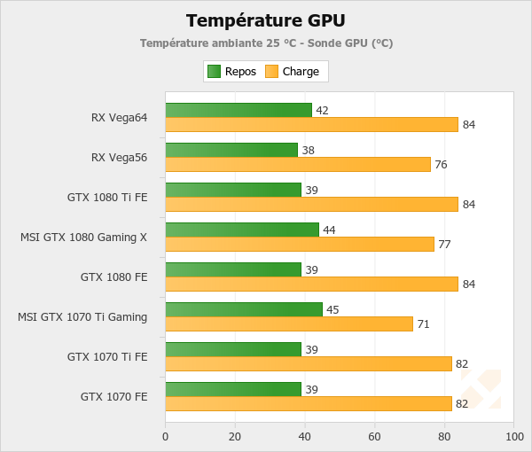

Nous relevons la température via les sondes internes des GPU, à la fois au repos et après une charge lourde.
La 1070 Ti FE, comme les autres modèles de référence frôle la limite de température (fixée à 82° par défaut sur les cartes Nvidia) en charge. On vous renvoit au fonctionnement des mécanismes Turbo pour plus de détails sur les raisons.
On s'attardera surtout sur le cas des cartes de MSI qui explique la différence de bruit que l'on a relevé entre les deux cartes dont le système de ventilation est similaire. Malgré un caloduc de moins, le GPU de la 1070 Ti Gaming reste à des températures inférieures à celui de la 1080 Gaming X dont la consommation est supérieure.
En pratique cela illustre le comportement du refroidissement proposé par MSI, plutôt efficace mais qui peut etre plus bruyant en charge même si le type de bruit est plus supportable à nos oreilles.
