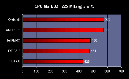

Le CPU Mark 32 mesure la vitesse du processeur pendant des calculs d´entiers. Très gourmant en cache de second niveau, il donne un aperçu très fiable des performances d’un processeur dans un environnement bureautique. Comme vous pouvez le voir, le C6 2 est comparable à un Pentium MMX dans se domaine, alors que le K6 2 et le Cyrix MII mènent la course.

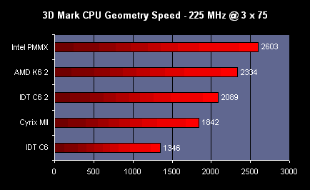

Le 3D Mark 99 dispose d´un bench assez intéressant mesurant les performances du processeurs lors du calcul de la géométrie d´une scène 3D (ce qui lui incombe lors d´une scène 3D temps réel, le texturing et les divers effets étant effectués par la carte 3D). Les résultats sont similaires à ceux obtenus au FPU Winmark, logique.
Le 3D Lighting & Transformation du 3D Winbench 99 mesure les performances du processeurs lors du calcul de la géométrie & des sources de lumières d´une scène 3D temps réel. Contrairement au 3D Mark 99 qui utilise un moteur 3D propriétaire, le 3D Winbench utilise le moteur 3D de Direct 3D et est donc optimisé 3D Now !. Le K6 2 et le C6 2 sont donc loin devant, mais on peut remarquer l’écart très important entre ces deux processeurs, qui reflète un certain manque d’efficacité de l’unité 3D Now ! du Winchip 2
