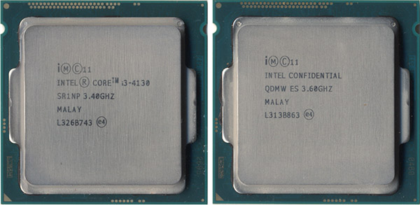

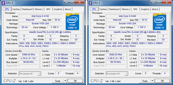

Les Core i3-4130 et 4340 testésPour ce test nous avons pu obtenir auprès d'Intel un Core i3-4130 et un Core i3-4340 :
Leur tension en charge est de 1,165v et 1,155v, c'est significativement plus que nos Core i5 et i7 Haswell qui atteignaient au pire 1,113v pour l'i5-4670K. C'est la partie CPU que nous allons évaluer au travers de notre suite de test habituelle décrite ici.
