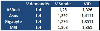

Rapidement nous est apparu une évidence, la notion de tension varie assez fortement d'une carte mère à l'autre. Outre la tension demandée, nous disposons de deux options sur les cartes pour lire la tension du processeur. D'abord la tension de la sonde, considérée généralement comme moins précise. L'autre indication sur la tension se situe au niveau du VID du processeur. Le lien entre ce que l'on réclame, ce que l'on obtient à la sonde, et en VID varie d'une carte à l'autre. Voyez plutôt ce à quoi correspond 1.4V fixé dans le BIOS sur les quatre modèles :
Comme vous le voyez, s'il on se fie à la lecture à la sonde il y a deux écoles. Chez ASRock et Gigabyte nous sommes assez loin de la tension demandée, plus de 0.1V de moins, tandis que chez Asus et MSI l'on est un peu plus proche.

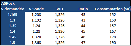

La carte d'ASRock est, à l'image de celle de Gigabyte, dans la catégorie des cartes qui minimisent la tension effective donnée au processeur :

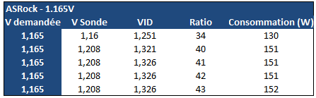

En pratique nous atteignons les 4.7 GHz mais il faudra monter la tension dans le BIOS à 1.5V ! Une tension théoriquement énorme, même si en pratique on lit simplement 1.368V à la sonde. La consommation correspond en prime à une tension de ce type. Le VID reste ici fixe, mais comme vous pouvez le voir sur notre tableau à 1.165V, ce n'est pas toujours le cas ! En pratique les 4.8 GHz sont atteignables à cette tension, mais l'on obtiendra des erreurs sous Prime95.

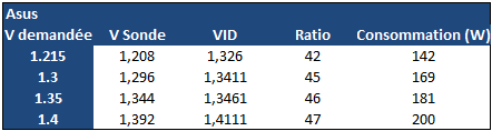

Asus se classe dans la tendance réaliste côté tensions :
Le VID reste ici relativement élevé, mais l'on en fera abstraction. Nous obtenons assez facilement les 4.7 GHz, presque stable à une tension demandée de 1.35V. Le passage à 1.4V augmente significativement la tension réelle et la consommation monte en flèche. Les 4.8 GHz ne sont une fois de plus pas stables sur cette carte avec notre processeur.

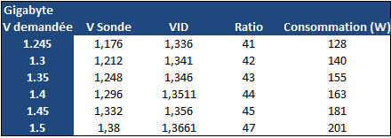

Gigabyte
Gigabyte est dans la tendance minimaliste, malgré une tension de départ qui laissait penser le contraire…
Pas vraiment de surprise ici, on atteint finalement les 4.7 GHz même si la montée est un peu plus laborieuse. Chez ASrock ou Asus, a 1.296V lu à la sonde on atteint un ratio de 45 ce qui n'est pas le cas ici.

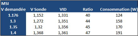

MSI se classe dans la tendance quasi réaliste, vous noterez que les tensions lues sont un peu plus faibles que chez Asus.
La montée en fréquence se passe assez tranquillement chez MSI qui au final tient les 4.7 GHz à une tension réelle de 1.368V. Un bon résultat confirmé par la consommation qui équivaut celle de la carte d'ASRock à la même tension.

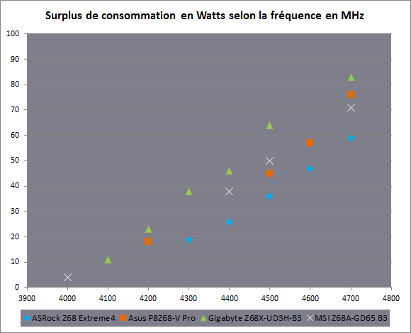

Nous avons récapitulé dans un graphique les divers overclockings réalisés ainsi que le delta de consommation engendré par ceux-ci à la prise par rapport à la configuration par défaut.
Si la même fréquence de 4.7 GHz a pu être atteinte sur tous les modèles, on peut voir que c'est sur la carte ASRock que l'overclocking est le moins énergivore. Elle est suivit à cette fréquence par MSI puis Asus, des positions qui sont inversées à 4.5 GHz. L'augmentation de la tension, même par pas de 0.05v, à de suite un impact important sur la consommation. C'est par contre systématiquement sur la carte Gigabyte que l'overclocking est le plus gourmand.
