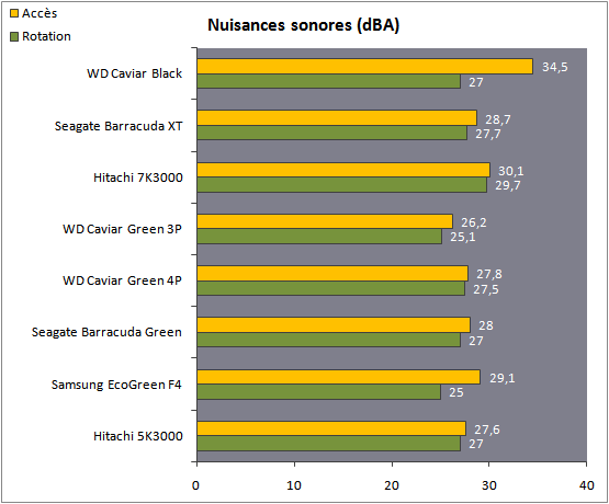

Nuisances sonoresLes nuisances sonores sont relevées relevées à l'aide d'un sonomètre Cirrus Optimus CR152A Class 2. Il permet de mesurer des niveaux sonores aussi bas que 21 dBA, niveau à laquelle la pièce utilisée permet de descendre. Il s'agit de la seconde utilisation de ce sonomètre haut de gamme après notre comparatif de ventirad.
Le disque est placé au niveau du sol, sur de la mousse. Le sonomètre est 50cm plus loin et en hauteur de 25cm pour la mesure, soit la même distance que celle utilisée pour le comparatif de ventirad.
Avec 25 dBA mesurés dans le meilleur des cas, on est loin du silence qui se situe plutôt entre 21 et 22 dBA mesuré dans nos conditions de test. Amateurs de silence, passez votre chemin, les SSD sont fait pour vous ! En rotation, c'est l'EcoGreen F4 qui est le plus discret, mais le Caviar Green 3 plateaux n'est qu'un cheveu derrière, et est beaucoup moins bruyant lors d'accès. Les Barracuda Green et 5K3000 sont assez décevants en rotation, puisque les 27 dBA mesurés les placent au niveau d'un Caviar Black pour cette mesure. Ce dernier est par contre autrement plus bruyant lors d'accès, ce qui le rendra pour beaucoup insupportable. Le Barracuda XT est plus mesuré de ce côté, alors que le 7K3000 manque de discrétion en rotation simple.
