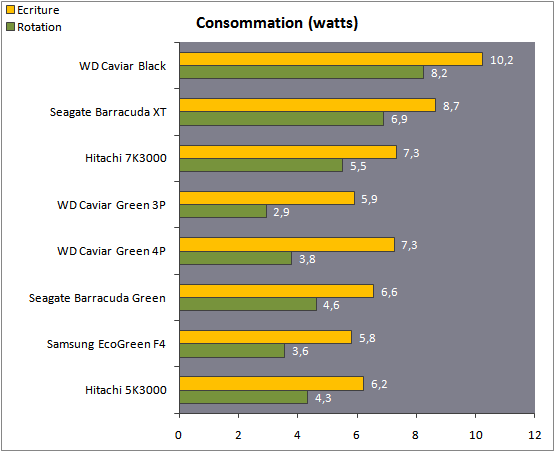

ConsommationNous évaluons la consommation à l'aide d'une pince ampèremétrique sur les lignes 5 et 12V. Elle est mesurée en rotation simple mais aussi en charge lors d'écritures séquentielles.
Logiquement, les disques 7200 tpm sont les plus voraces, Caviar Black en tête. Les performances du 7K3000 qui ne dispose de 3 plateaux sont bien meilleures, même si les disques 5x00 tpm font bien entendu mieux. Le Caviar Green 3 plateaux est ainsi le modèle le plus économe en rotation, alors que c'est l'EcoGreen F4 qui tire son épingle du jeu en charge.

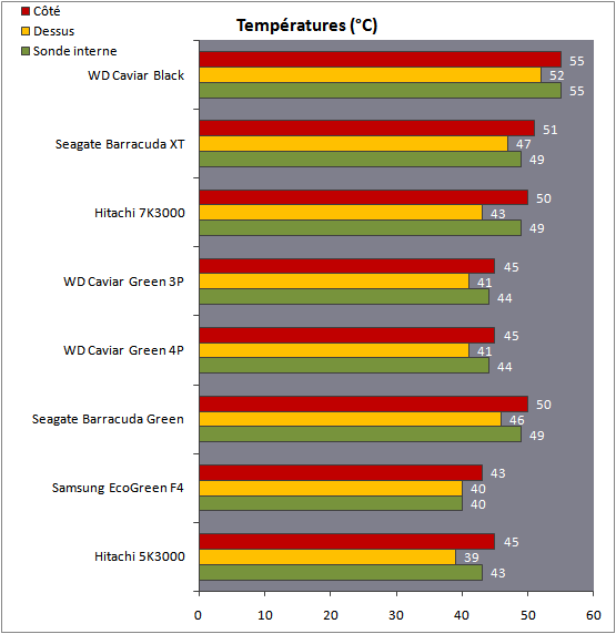

TempératureNous mesurons ensuite la température du disque après 1H de fonctionnement intensif en accès aléatoires sous IOMeter. Ces mesures sont faites avec le HDD en dehors du boitier avec une température ambiante de 25°C, sans ventilation, chacun des disques étant légèrement surélevé. La température est mesurée à l'aide d'un thermomètre infrarouge en 2 points, à savoir sur le dessus au milieu du disque et sur le point le plus chaud du côté gauche. Enfin, nous avons également reporté la température de la sonde interne du disque (SMART), mais il faut noter que sur l'EcoGreen F4 testé cette dernière rapporte une valeur 2-3°C inférieure à la température ambiante au branchement du disque.
Le Caviar Black affiche de loin les moins bonnes performances thermiques, et il nécessitera donc d'être utilisé dans un boitier correctement ventilé. Le Barracuda Green est assez décevant ici, puisqu'il est proche des résultats obtenus par un disque 7200 tpm.
