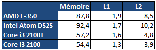

Nous avons d’abord mesuré la latence mémoire ainsi que celle des caches de niveau 1 et 2 (en nanosecondes).
La configuration SPD automatique garantit des timings mémoires relativement proches indépendamment de la fréquence de la mémoire. Brazos est ici légèrement plus efficace que l’Atom sur la latence mémoire, mais l’on est très loin de ce que proposent des Core i3 dans la même situation. En 1333 9-9-9, le E-350 atteint une latence de 86,8 ns. Le cache L2 de la solution AMD dispose d’une latence légèrement plus faible, mais l’on reste loin de ce que proposent des processeurs traditionnels.

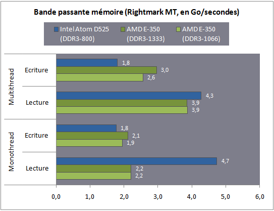

Nous avons voulu confirmer cela avec le test mémoire multithreadé de RightMark qui utilise une charge mémoire différente (registres 128 bits SSE), et propose donc des résultats différents d’AIDA :
A l’image de ce que l’on avait pu voir sur les Phenom, les contrôleurs mémoires d’AMD sont significativement plus efficaces sur des charges multithreadées. En lecture l’écart se resserre fortement avec l’Atom tandis qu’en écriture, le E-350 est systématiquement plus efficace. Reste que le passage à la mémoire DDR3-1333 n’apporte là non plus quasiment aucun gain, sauf côté écriture. Ce tassement des performances est probablement la raison pour laquelle AMD ne supporte plus cette officiellement cette fréquence sur sa plateforme.
L’Atom perd de son côté en efficacité en lecture par rapport à la version monothreadée. Il s’agit d’un comportement relativement standard que l’on avait pu observer sur des processeurs traditionnels, l’overhead des multiples threads limitant les performances d’un contrôleur déjà très efficace sur un seul thread. A titre indicatif, nous avons mesuré la bande passante des caches L2 comme similaire sur les deux plateformes, aux alentours de 6 Go/secondes en lecture.
