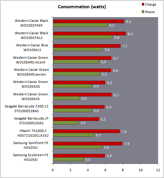

ConsommationVoici maintenant les données de consommation pour chacun des disques telles que nous avons pu les relever à l’aide d’une pince ampèremétrique, en mesurant les intensités consommées sur les lignes 5V et 12V par chacun des modèles.
En rotation le disque le plus économe est un 5900 tpm, le Barracuda LP. Il est suivi par le WD10EAVS, l’EcoGreen F3 et le WD10EADS. Les WD10EARS ne sont pas très bien placés et le 7K1000.C parvient à faire mieux. Les modèles les plus gourmands du comparatif sont les Caviar Black, la première place revenant au WD1001FALS.

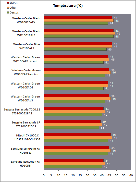

TempératureNous mesurons ensuite la température du disque après 1H de fonctionnement intensif sous IOMeter. Ces mesures sont faites avec le HDD en dehors du boitier avec une température ambiante de 25°C, sans ventilation, chacun des disques étant légèrement surélevé. La température est mesurée à l’aide d’un thermomètre infrarouge en 2 points, à savoir sur le dessus au milieu du disque et sur le point le plus chaud du côté gauche. Enfin, nous avons également reporté la température de la sonde interne du disque (SMART).
Le disque le plus frais est le Barracuda LP de Seagate, suivi de près par l’EcoGreen F3 et – c’est plus surprenant – par le 7200.12. Le WD1001FALS est le disque le plus chaud du comparatif, avec au final 9°C d’écart avec le Barracuda LP.

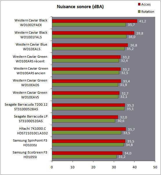

Nuisance sonorePour cette mesure nous plaçons chaque disque sur de la mousse afin d’éviter toute vibration puisqu’ils sont posés sur le bureau. Un sonomètre est placé à 10cm au dessus du disque afin de mesurer sa nuisance sonore, le PC utilisé étant bien entendu fanless afin d’isoler le bruit du disque.
Le Barracuda LP est le disque 1 to le plus discret, que ce soit en rotation ou lors d’accès aléatoires. L’EcoGreen F3 est en seconde place côté rotation, mais ces accès sont plus bruyants que les modèles Western Digital Caviar Green. Du côté des disques 7200 tpm, le 7K1000.C arrive en première position en rotation et le SpinPoint F3 en second, les places étant inversées lors d’accès. On retrouve ensuite le 7200.12, suivi du Caviar Blue et enfin des deux Caviar Black qui sont très audibles en rotation et carrément bruyants lors des accès. Pour rappel, en contrepartie, ce sont également eux qui sont les plus rapides sur ces accès aléatoires.
