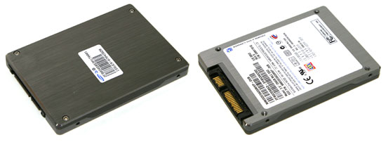

- Le Samsung PB22-J 256 Go, soit la 2è generation de SSD MLC Samsung
- L’OCZ Apex 120 Go, un SSD couplant 2 SSD MLC de type JMicron

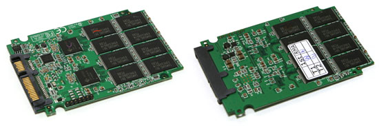

Samsung PB22-J (MMDOE56G5MXP)Par rapport à la génération précédente, les améliorations sautent aux yeux. Le contrôleur, toujours un CPU de type ARM, est bien plus gros, le nombre de canaux adressant les puces Flash NAND MLC étant doublé. Le cache passe pour sa part à 128 Mo et est de type DDR-SDRAM.
Côté puces, on en trouve 32 soit 8 Go chacune, sachant qu’elles occupent un total de 16 emplacement sur le PCB, Samsung utilisant le stacking par paire. Le futur Summit d’OCZ est une déclinaison de ce SSD.

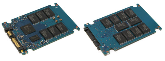

OCZ ApexAvec son Apex, OCZ inaugure un design particulier puisqu’il s’agit ni plus ni moins d’un SSD deux en un ! En effet, le SSD intègre en fait sur un même PCB deux tristement célèbres contrôleurs JMF602 qui sont interfacés à une puce JMB390 et qui gèrent chacun 8 puces Samsung Flash NAND MLC.
La puce JMB390 se charge de gérer un RAID 0 (stripping) des deux SSD, ce RAID étant vu comme un disque standard par le système. Ce type de montage permet donc de doubler de manière assez simple les débits en lecture et écriture séquentielle, et en théorie il est possible d’aller bien plus loin : le JMB391 permet de faire la même chose avec 4 SSD, et le JMB392 avec 5 !
Il faut noter que les SSD G.Skill de la série TITAN utilisent le même design. Les versions 250 et 120 Go sont annoncées à 230 Mo /s en lecture et 160 Mo /s en écriture, contre 110 Mo /s en écriture pour la version 60 Go.
