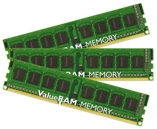

MémoireSeule la plate-forme Socket 775 permet d’avoir le choix entre DDR2 et DDR3, et étant donné l’écart de prix important (plus du simple au double !) alors que le gain de performances est très limité, c’est bien entendu pour la DDR2 que nous opterons.
Notre choix se porte directement vers de la mémoire de type DDR2-1066 CL5, et pour la quantité, tout dépendra de votre usage.2 Go sont encore largement suffisant pour la plupart des utilisations, mais par exemple les derniers jeux sous Vista seront plus à l’aise avec 4 Go de mémoire. Il faut toutefois noter que seul un Vista 64 bits sera à même de pleinement utiliser cette capacité, puisque sous un Vista 32 bits (ou XP 32 bits) seuls 3.3 à 2.5 Go de mémoire seront réellement utilisables selon votre chipset et vos GPU, une partie de l’espace adressable en 32 bits étant utilisée par ces périphériques (cf. cette page).
Sur Core i7, la DDR3 est forcément de la partie. Même si le processeur intègre un contrôleur mémoire triple canal, nous avons pu voir dans nos tests que l’apport était minime en DDR3-1066, voir inexistant en DDR3-1333. Du coup, une bonne option serait par exemple d’investir de suite dans 2x2 Go de DDR3-1333, et, quand le besoin se fera sentir, de rajouter une troisième barrette de 2 Go. Malheureusement il faudrait être certain de trouver une barrette similaire afin de ne pas entrainer d’éventuels conflits.
A défaut c’est donc vers l’option 3x2 Go que nous vous conseillons de vous tourner, mais si votre budget est limité, vous pouvez vous opter sans regret pour l’option 2x2 Go plutôt que l’option 3x1 Go. La DDR3-1333 CL9 n’étant pas vraiment plus onéreuse que la DDR3-1066 CL7, nous vous conseillons la première, plus adaptée dans le cadre de l’overclocking.

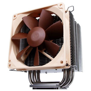

RefroidissementSi vous disposez déjà d’un ventirad fourni avec le processeur, vous chercher un ventirad performant, offrant une faible nuisance sonore au repos comme en charge. Noctua propose deux modèles qui répondent à ces attentes et que se distinguent de la concurrence, le NH-U9B et le NH-U12P.
Alors que le premier fait 12.5cm de haut, le second atteint 15.8cm ce qui peut être gênant dans certains boitiers. Par contre, il refroidit un peu mieux, pour une nuisance sonore un peu plus faible du fait de l’utilisation d’un ventilateur 120mm au lieu d’un 92mm. Cerise sur le gâteau : Noctua fourni gratuitement l’adaptateur Socket LGA1366 pour Core i7 sur simple demande.
| [TAGPRIX|4|5|C|"Noctua NH-U9B"|162181] | [TAGPRIX|4|5|C|"Noctua NH-U12P"|128951] |
Ceux qui n’ont pas eu de ventirad avec le processeur et qui cherche juste un modèle abordable, mais offrant une nuisance sonore réduite à faible charge pourront se tourner vers l’OCZ Vanquisher que l’on trouve à moins de 20 € !
| [TAGPRIX|4|5|C|"OCZ Vanquisher"|99821] | ![]() |
