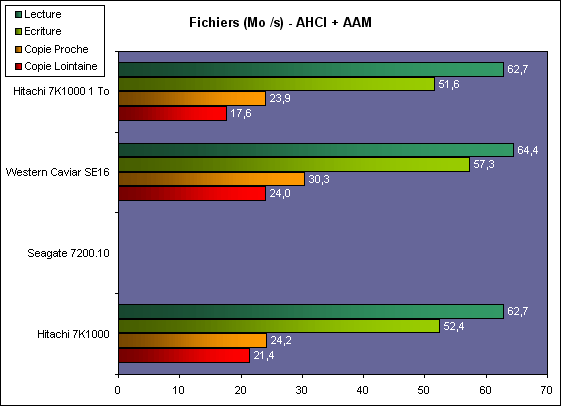

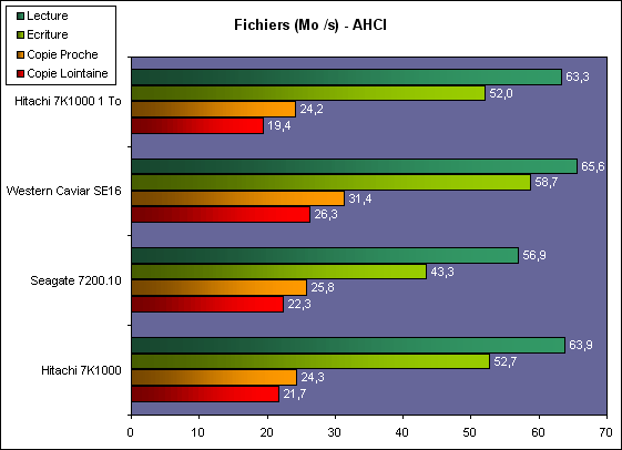

Performances – Copie de fichierNous passons maintenant à la copie de fichier. Sont relevés les débits en lecture, écriture, mais aussi en copie des disques sur un ensemble composé de la sorte : 2 gros fichiers pour un total de 4.4 Go, plus 2620 fichiers pour un total de 2 Go et enfin 16046 fichiers pour un total de 733 Mo. La source ou la cible lors de la lecture ou de l’écriture sur le disque est un RAID de deux disques Raptor 74 Go qui est capable d’assurer un débit de 110 Mo /s de manière à ne pas être limité de ce côté.
Le disque Western sort ici son épingle du jeu puisqu’il prend les devant en écriture, ce qui lui permet par la même d’être devant lors de la copie de fichiers. C’est le 7K1000 en version 1 To qui arrive en dernière position, la version 750 Go s’en tirant mieux en copie du fait de son temps d’accès inférieur. L’activation de la gestion acoustique ne fait que confirmer cet état de fait.
