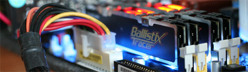

Nous conclurons ce test avec un test de montée en fréquence mémoire en ratio FSB:DDR de 1:2, effectuée avec 2x1 Go de PC2-6400 Crucial Ballistix Tracer configurées en 5-5-5-15 à 2.25V, puis avec 4x1 Go du même type de mémoire.
Sur P5B Deluxe les fréquences maximales sont de 590 MHz avec 2 barrettes et 570 MHz avec 4, une augmentation de la tension chipset n’ayant pas d’effet positif sur la montée en fréquence.
Sur P5K Deluxe, à la tension d’origine sont de 600 MHz avec 2 barrettes et 550 MHz avec 4. L’augmentation de la tension du chipset ne permet pas d’aller plus loin avec 2 barrettes, par contre on atteint respectivement 560, 580 et 590 MHz à 1.4, 1.55 et 1.7V avec 4.
