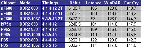

Quelles sont les performances du contrôleur mémoire du P35 Express ? Pour le savoir nous avons mesuré les performances de la P5K Deluxe d’ASUSTeK face à la P5B Deluxe (P965), à la P5W-DH Deluxe (i975x) mais aussi à la P5N32-E SLI (nForce 680i). Voici tout d’abord les résultats obtenus en FSB1066 :
En DDR2-800, i975X et nForce 680i sont les plus rapides, à condition pour ce dernier qu’il soit en mode « 1T », chose qui n’est pas possible avec toutes les barrettes, car dans le cas contraire il se retrouve en dernière position, proche des P965 et P35 sous Far Cry mais plus éloigné sous WinRAR. P965 et P35 offrent pour leur part des performances très proches, qui sans être dramatiques sont tout de même en pratique 3-4% inférieures à celles d’un 975x par exemple dans des applications dépendantes du sous-système mémoire.
Cet écart est compensé par la DDR2-1067, puisque cette fois le nForce 680i ne peut pas faire prévaloir son mode 1T que nous n’avons pas pu faire fonctionner, alors que l’i975x est trop instable avec 2 barrettes de 1 Go de mémoire et un tel réglage (officiellement, il se limite à la DDR2-667). Grâce à la DDR2-1067 5-5-5, les P35 et P965 se positionnent au niveau des nForce 680i et i975X en DDR2-800 4-4-4.

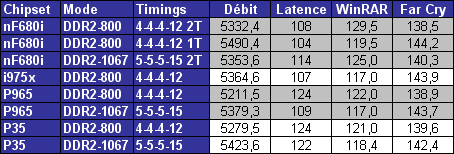

Quid des performances en FSB1333 ? La encore l’utilisation de divers réglages mémoire permet au final d’obtenir des performances très proches, l’écart étant inférieur à 1% sous Far Cry. Sous WinRAR, l’i975x tire toutefois son épingle du jeu avec 1.7% de mieux que son plus proche poursuivant. A mémoire équivalente, P965 et P35 offrent des performances très proches.
