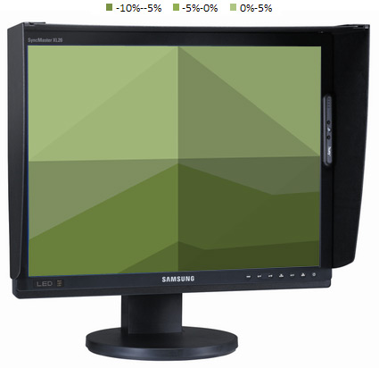

Homogénéité de la luminositéLe backlight des dalles LED est donc composé d'une série de diodes. Outre leur gamut étendu, on recherche avec elle une homogénité la plus grande possible sur la dalle, pour éviter les zones sombres ou sur éclairées.
Là c'est un peu plus décevant au premier abord. Les écarts sont modérés – moins de 8 % d'un coin à l'autre – mais pas complètement nuls. Ce résultat est néanmoins :
- comparable à ce que nous avions mesuré sur l'écran LED de Nec, le LCD2180WG, un écran autrement plus cher que celui de Samsung, équipé lui aussi comme son nom l'indique de LEDs.
- meilleur que celui des LCD en backlight CCFL classiques : on mesure dessus jusqu'à 50 % d'écart, et couramment 25 % entre deux zones.
Nous avions relevé dans un article passé que les écrans à tube ne sont pas non plus épargnés par ce défaut. Notre Mitsubishi Diamondtron 930SB accuse par exemple des variations atteignant 15 %.
