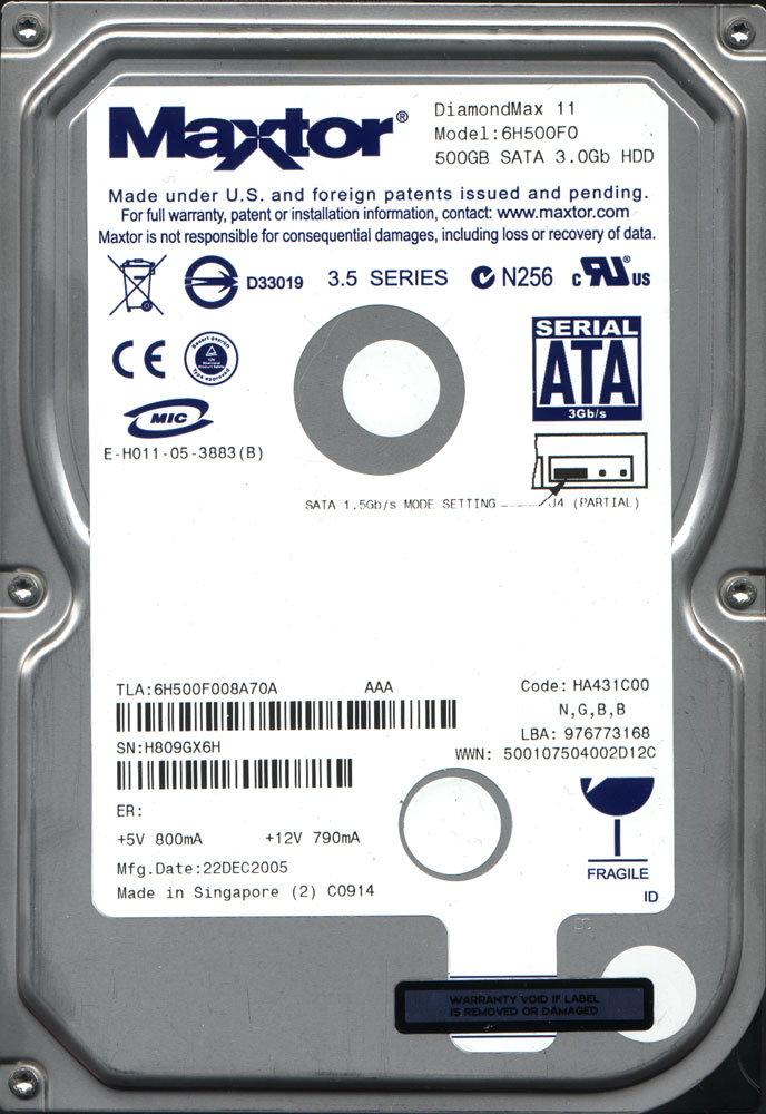

Les disques en imagesVoici les disques utilisés pour ce test, à savoir :
- Hitachi 7K500 500 Go
- Maxtor DiamondMax 11 500 Go
- Seagate Barracuda 7200.9 500 Go
- Seagate Barracuda 7200.10 500 Go
- Seagate Barracuda 7200.10 750 Go
- Western Digital Caviar SE16 WD5000KS 500 Go
De face, pas grand chose à dire, si ce n’est qu’il y a un vilain petit canard. Les dates de fabrications des disques testés varient de décembre 2005 à mars 2006, pour celles clairement indiquées.
Pas de surprise au niveau des cartes contrôleurs, les puces sont les mêmes que ceux utilisés sur des disques de capacité moindre à l’exception notable de Seagate puisque sur les 7200.10 on trouve une puce contrôleur ST en lieu et place de l’habituelle Agere. Toutefois, les deux puces sont compatibles pin à pin et les PCB des 7200.9 500 Go et 7200.10 750 Go sont d’ailleurs identiques : on peut penser qu’il s’agit en fait de la même puce. Maxtor utilise le contrôleur Agere, contre Infineon pour Hitachi et Marvell chez Western.
Seuls les disques Hitachi et Western dispose d’une alimentation Molex classique, en sus bien entendu de l’alimentation Serial ATA.
