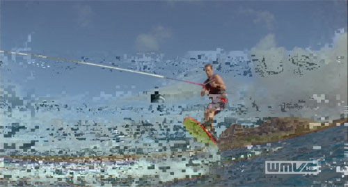

Il faut toutefois noter que si la partie H.264 n’est pas disponible pour le moment ... normalement l’accélération WMV9 devrait l’être ! Malheureusement ce n’est pas du tout le cas en pratique puisque les drivers des X1800 sont buggés à ce niveau. Si la lecture d’une vidéo WMV9 HD 720p ne pose pas de souci, celle de la même vidéo mais en 1080p donne droit à une mosaïque du plus bel effet :

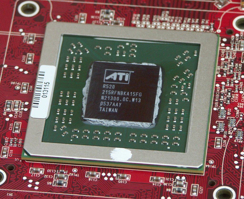

Passer de 500/500 à 625/750 pour 50$, il n y a pas à hésiter longtemps ... sauf que c’est la X1800 XL qui va être dispo dans les jours à venir ! Pour la X1800 XT, il faudra en effet attendre que ATI dispose de plus de puces de la dernière révision du R520, sa disponibilité étant prévue pour le 5 novembre.

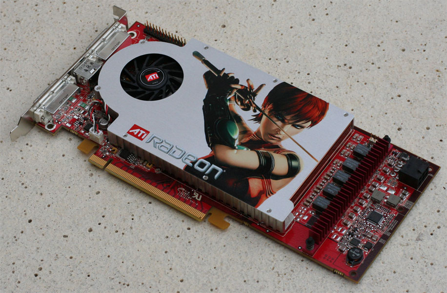

En pratique, les X1800 XT et X1800 XL se distinguent visuellement de part leur refroidissement. Alors que la X1800 XT reprend le refroidissement du X850 XT PE, celui de la XL est plus discret ... visuellement ! En effet d’un point de vue sonore, en 3D il faut bien dire que la X1800 XL est très bruyante, ce qui est d’autant plus gênant que ce bruit est assez aigu. De ce côté la X1800 XT est meilleure, tout en restant assez bruyante : la 7800 GTX fait beaucoup mieux de ce côté, mais pas la 7800 GT qui est à peu de choses près aussi bruyante que la X1800 XL.

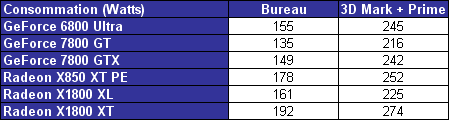

Nous avons bien entendu évalué la consommation des diverses cartes. Ces données sont obtenues à partie des mesures effectuées à la sortie de la prise de courant : il s’agit donc de la consommation totale de l’alimentation de la machine, ici une Enermax 535W. Nous reportons les chiffres obtenus sous le bureau Windows, ainsi qu’en charge sous le GameTest4 de 3DMark05 et Prime95, ce dernier permettant d’avoir une utilisation processeur constante quelque soit les performances des solutions graphiques.
En 2D, les cartes ATI sont généralement plus gourmandes que les cartes NVIDIA, et la X1800 XT est de loin la plus consommatrice d’énergie. En charge, la X1800 XL reste moins gourmande que la X850 XT PE alors que la X1800 XT confirme son leadership avec 32 Watts de plus qu’une 7800 GTX !

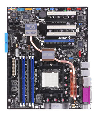

Pour ce test, nous avons utilisé l’A8N32-SLI Deluxe d’ASUSTeK, qui a la particularité de coupler deux puces nForce4 afin de disposer de deux ports PCI Express câblés en x16. Si cette solution peu paraître intéressante, il faut toutefois noter que par rapport à une « simple » A8N-SLI et ses deux ports x8 les gains de performances sont inexistants comme nous l’avions noté dans notre article sur le CrossFire. La configuration était composée des pièces suivantes :- ASUSTeK A8N32-SLI Deluxe

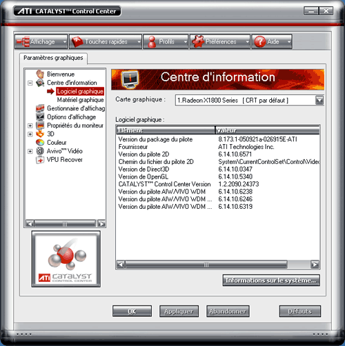

Catalyst Control Center, la constance est de miseSorti il y a plus d´un an, le très critiqué Catalyst Control Center est toujours très loin de la perfection. Son côté usine à gaz et sa rapidité légendaire mise en avant par des moments "d´hésitations" entre chaque petit mouvement de slider agacent toujours autant. Si au fil des révisions il est devenu moins lent, il nous est difficile de parler de rapidité. Qui plus est les bugs sont toujours de la partie. Par exemple, le paramètre du FSAA du Catalyst Control Center perd parfois la tête et décide de le désactiver mais sans modifier le paramètre qui reste sur le mode indiqué. Une fois ce problème enclenché, les modifications ne sont effectives qu´avec un nombre de mouvements impairs. Si le FSAA est en mode 4x et décide de se désactiver, bien que le paramètre reste sur 4x, il faut passer en mode 6x (6x réel), puis 2x (désactivé à la place) et enfin en mode 4x pour que celui-ci fonctionne à nouveau… jusqu´à la prochaine coupure. Inutile de vous dire que ce genre de chose est pénible lorsque l´on doit effectuer de nombreux tests. Un petit effort ATI ?
