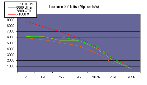

Accès aux texturesComment se comportent les différentes cartes avec des textures de format et de tailles différentes ? (simple accès aux textures, sans filtrage)
Avec des textures 32 bits classiques, les 2 GeForce affichent des performances très proches et la Radeon X850 XT PE est en retrait et ne supporte pas les textures de 4096x4096. La X1800 XT affiche des performances supérieures et est notamment 50% plus performantes que les autres cartes avec des textures de 2x2, ce qui n´est pas vraiment utilisé mais démontre que l´architecture a gagné en efficacité. Avec des textures de 4096x4096, elle est 70% plus performante que les cartes Nvidia. Sa mémoire cadencée à 750 MHz est une fois encore d´une aide précieuse.

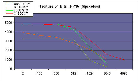

Avec les textures 64 bits (FP16), la 6800 Ultra souffre d´un problème de performances qui a été corrigé avec la 7800 GTX qui affiche donc des performances nettement supérieures. Mais ce n´est pas suffisant pour affronter la X1800 XT qui grâce à son architecture mémoire, ses caches optimisés et sa bande passante plus élevée est nettement devant dès que la taille des textures augmente. Elle est ainsi 3x plus performante avec des textures de 2048x2048 et la Radeon X850 XT PE est 2x plus performante. La 6800 Ultra est complètement larguée et est 8x moins performante que la nouvelle carte d´ATI qui, qui plus est, est la seule à supporter les textures de 4096x4096 en FP16.

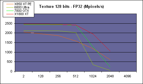

Avec les textures 128 bits (FP32), la situation est similaire. Bien que l´écart ente les cartes soit plus réduit avec les textures de petite taille, il s´accentue avec la grande taille. La X1800 XT est ainsi presque 5x plus performante que la 7800 GTX et 20x plus performante que la 6800 Ultra. Le sous-système mémoire d´ATI semble donc nettement plus efficace.
