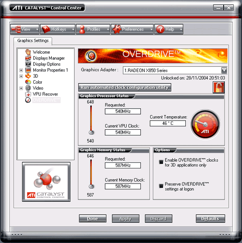

Pour ce qui est des drivers, nous avons utilisé les driver ATI 8.08 RC2, qui sont une pré-version des Catalyst 4.12 qui devraient sortir d’ici une dizaine de jours. Pas de grand changement, si ce n’est une version améliorée de l’Overdrive qui est pour le moment réservée aux X850. Via le Catalyst Control Center, qui est toujours aussi lourd, il est possible de changer manuellement les fréquences de la carte, voir de trouver les fréquences maximales supportées de manière automatique, comme c’est le cas chez NVIDIA lorsqu’on utilise les Coolbits.
Cet overclocking automatique ne semble toutefois pas très fonctionnel, puisque la seule chose qu’il a su faire sur notre machine est un plantage automatique, sans que les derniers réglages fonctionnels ne soient mémorisés contrairement à ce qui était indiqué.
Côté overclocking justement, nous avons pu atteindre de manière stable et sans bug graphiques apparents 580 MHz pour le VPU, et 600 MHz pour la mémoire, soit +7.5% et +1.7%. Si cela n’a rien d’exceptionnel et n’est qu’a titre indicatif étant donné qu’il s’agit d’une carte de référence, cela tends à prouver qu’ATI dispose à priori d’un peu plus de marge que par le passé. En effet, sur les X800 XT PE, il était difficile de dépasser les +4% sur le VPU...
