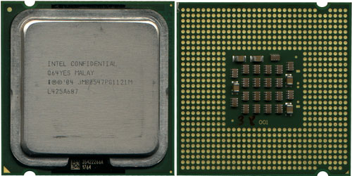

Le Pentium 4 570JPour ce test, Intel nous a fournit un Pentium 4 570J que voici :

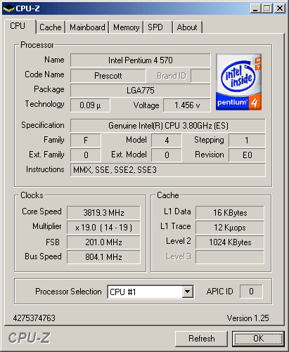

Extérieurement, rien ne le différencie de ses prédécesseurs. Sous CPU-Z, on remarquera que le core est bien identifié comme un E0. Ne prêtez pas attention à la tension d’alimentation reportée, elle est fausse.
