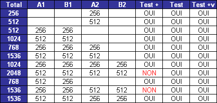

Avant de parler des performances de la plate-forme E7205 et de la P4G8X, nous nous sommes intéressés aux exigences de cette dernière en terme de mémoire. Pour commencer, nous avons effectué des tests en utilisant différentes combinaisons de mémoire, afin de voir d´une part dans quel mode le Dual DDR fonctionnait, et d´autre part comment le chipset s´en tirait lorsqu´il était utilisé au maximum de ses capacités mémoires. Afin de ne pas être limité par la qualité des barrettes mémoires dans ce test, nous avons utilisé des barrettes Corsair PC3500 basés sur des puces Winbond -5ns.Tout d´abord, nous avons vérifié le fonctionnement des différentes combinaisons de mémoire sous Memtest 3.0 avec des timings mémoire agressifs (2-2-2-6 / "Test +"). En cas de problème, nous avons ensuite essayé avec des timings standard (2.5-3-3-6 / "Test"), puis réessayé en 2-2-2-6 mais en passant la tension de la DDR de 2.5 à 2.7V ("Test +v") :
Seuls deux combinaisons posent problèmes avec les timings les plus agressifs et le voltage par défaut, à savoir 4x512 Mo et 2x256 + 2x512 Mo. Toutefois, il suffit d´abaisser les timings mémoire ou d´augmenter la tension pour en venir à bout. Pour vérification, nous avons également fait ce test sur plate-forme i845PE (ASUSTeK P4PE) :
