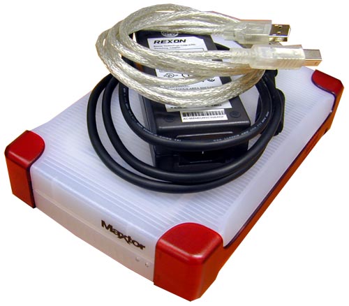

Maxtor propose un périphérique qui prend tout son intérêt avec l'USB 2.0 : un disque dur externe. Le Maxtor Personnal Storage 3000 LE est disponible en deux versions, 40 ou 120 Go. Il s'agit de disques durs à la norme ATA fonctionnant à 5400 tpm et disposant d'un cache de 2 Mo. Bien entendu, le 3000 LE est également compatible avec l'USB 1.1.5400 tpm oblige, le disque ne chauffe pas beaucoup. Du coup, Maxtor n'a pas jugé bon d'intégrer un système de refroidissement actif dans le rack externe accueillant le disque dur. On retrouve donc des ouvertures de part et d'autres du rack, afin que l'air circule un peu, mais c'est tout. En contrepartie, le tout s'avère très silencieux.
Côté bundle, il est livré avec un câble USB, son bloc d'alimentation qui est malheureusement externe et un CD contenant les drivers pour Windows 98 SE (Me, 2000 et XP l'intégrant d'office) et un utilitaire afin de gérer la mise en veille du disque. On notera au passage qu'en l'absence d'un interrupteur On / Off, il faudra débrancher l'alimentation pour mettre le 3000LE hors tension : On a déjà vu mieux ...

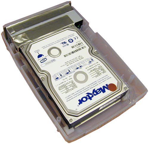

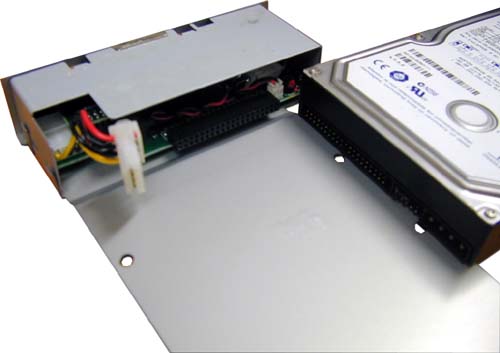

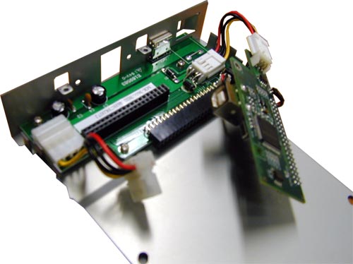

Bien entendu, nous avons essayé d'aller plus loin et nous avons ouvert notre 3000LE 120 Go tout comme vous pouvez le voir sur les images ci dessous :

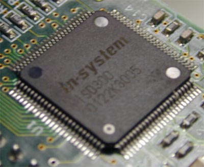

Comme vous pouvez le voir, ce rack est tout ce qu'il y a de plus simple puisque l'on trouve à l'intérieur un disque dur, en l'occurrence de la série de 540DX (40 Go par plateau). L'arrière du rack est dédié à l'alimentation du disque et à celle d'une carte dont le but est d'effectuer la conversion entre IDE et USB. Cette conversion est dédié à une puce fabriquée par In-Systems, l'ISD300.
