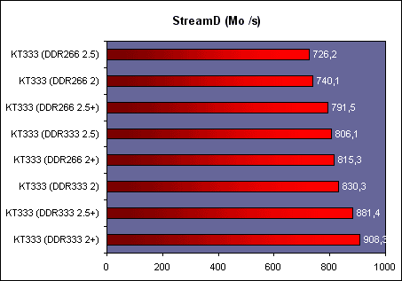

Nous avons eu la chance d’avoir des barrettes fonctionnant parfaitement en DDR333 CAS2. Il s’agissait de 2 barrettes de 256 Mo PC2700 Mushkin (pourtant certifiées pour un CAS de 2.5) prêtées par LDLC que nous remercions au passage. Il est à noter que le design de ces barrettes est parfaitement étudié : elles sont dotées de 8 puces de 32 Mo Winbond spécifiées à 6ns et de dissipateurs thermique des deux cotés. En effet, malgré l’utilisation de 8 puces Mushkin a tout de même utilisé les deux faces de la barrettes (4 puces par face) ce qui permet de mieux dissiper la chaleur dégagée par les puces.Voici donc quelques benchmarks effectués sur la carte mère KT333 utilisée pour ce test, la Gigabyte GA-7VRXP, et un Athlon XP 2000+. Nous avons configuré la mémoire en 133 MHz (DDR266) ou 166 MHz (DDR333) selon les tests, et nous avons optimisés ou non les autres réglages mémoire dans le bios. La mention ‘+’ indique alors que l’option Fast Command a été passée de Normal à Ultra, et que l’option SDRAM Command Rate a été passée de 2T Command à 1T Command :
Sous StreamD, qui est un test de bande passante mémoire, le résultat obtenu est exprimé en Mo /s et correspond à la moyenne des résultats obtenus dans les différents tests (copy32, copy64, scale, add, triad). L’écart maximum est de 25%, et il est observé entre les réglages DDR266 2.5 et DDR333 2+. L’optimisation des autres réglages que le CAS apporte un gain de 9 à 10%. Le passage de la DDR266 à la DDR333, à réglages égaux, offre quant à lui un gain de 11 à 12%. Vous remarquerez que le réglage DDR266 (2+) le plus optimisé est plus rapide que le DDR333 (2.5) le moins optimisé, mais que la DDR333 reprends l’avantage dès le réglage 2.5+.

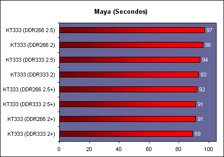

Sous le logiciel d’image de synthèse Maya 4, nous avons effectué le rendu de notre scène 3D de référence : il s’agit donc d’un temps de rendu exprimé en secondes. Cette fois ci les écarts sont inférieurs, ce qui est logique pour ce type d’utilisation. L’écart maximum est de 9%, l’optimisation des réglages autres que le CAS offre un gain de 3 à 5% et le passage de la DDR266 à la DDR333 un gain de 1 à 3%. On notera qu’en DDR266 2+ on obtient le même score qu’en DDR333 2.5+.
